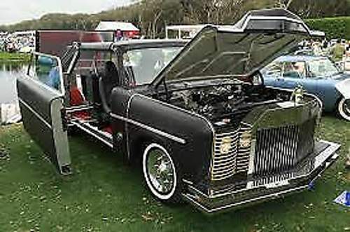

Kannst dir ja was vom Mohs Safarikar abgucken.
