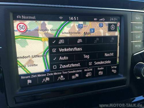

Habe mein Discover Media mal vom "Tagmodus" auf automatisch gestellt. Obwohl es Taghell ist springt er zu 95% in den "Nachtmodus" oder bleibt dort die ganze Zeit drin. Am Anfang hat er ein paar Mal gewechselt, aber nun bleibt er fast ausschließlich im dunklen Modus.
Kann mir einer sagen, wo der Sensor ist? Vielleicht ist dort Dreck drauf, oder ist es ein Software Problem?
Fahre nun wieder manuell im Tagmodus....
Achja, ich habe keinen Regen/Lichtsensor...

Wenn Du keinen RLS hast, sollte das DM bei eingschaltetem Abblendlicht auf Nachtmodus schalten.
Kann es sein, dass Du immer mit Abblendlicht fährst?
Wird abhängig vom Licht gesteuert.
Licht an = dunkel
Licht aus = hell
außer das Licht schaltet am Tag bei Regen automatisch ein, dann bleibt das Display auch hell.
Evtl. die Scheibe beim Lichtsensor mal reinigen.
Von außen über dem Rückspiegel.
Schaltet mal das Licht von Auto auf aus, dann müsste das Display hell bleiben.

Das ist so nicht ganz richtig. Das DM hat genau so wie der Tacho einen eigenen Lichtsensor. Dieser hat auch einen großen Einfluss auf das Display. Wenn du bei Sonnenschein das Licht anmachst, bleibt das Display hell. Wenn du im Dunkeln fährst, wird das Display dunkel auch wenn du das Licht aus hast.

Sicher? Wäre sehr ungewöhnlich wenn der Touran da eine Ausnahme sein sollte. Wegen MQB Teilen eigentlich auch nicht möglich. Mein Passat macht es so wie von mir beschrieben. Im Golf ist es auch so. Mein Caddy davor hat es auch schon gemacht und der Polo macht es auch.
Stimmt, ich hatte die letzten Tage fast immer das Abblendlicht an! Kaum mach ich es aus, wird das Display hell... :-)

Habe auch keinen RLS Sensor und kann bestätigen, dass die Tag/Nacht Schaltung dann ausschließlich über den Lichtschalter erfolgt.

Hier werden von manchen zwei Dinge miteinander verwechselt:
Die ursprüngliche Frage von Marty24 nach dem Tag/Nachtmodus der Navi-Anzeige seines DM wurde bereits im zweiten Post beantwortet.
Der andere Punkt ist die algemeine Helligkeit des Displays, welche sehr wohl über einen Sensor (irgendwo im KI) geregelt wird.
Dass es da, je nach Sonnenstand und Helligkeit aussen/innen, zu teilweise eigenartigen "Helligkeits-Leveln" des DM/DP-Display bzw. der KI-Anzeigen kommen kann fällt allerdings auf.
