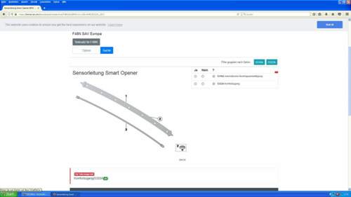

hallo,
es wurde bisher nicht geschrieben, ob das Fahrzeug die SA 322 Komfortzugang hat oder nicht. Einige Antworten gehen vom Komfortzugang aus, andere von der Betätigung über den Schlüssel, um die Heckklappe zu öffnen. Und nur beim Komfortzugang gibt es die "Sensorleitung" in der Heckschürze.
gruss
mucsaabo
Sensorleitung
Themenstarteram 8. März 2020 um 12:56
Sorry, habe ich vergessen zu erwähnen. Der Komfortzugang ist nicht vorhanden.
