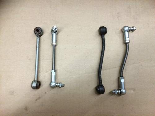

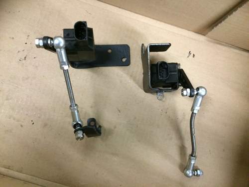

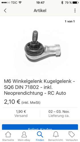

Richtig .... Kauft davon 2 und eine Gewindestange dazwischen Kugel sauber einfetten und zusammen bauen Länge richtig Einstellen und das Problem ist Gelöst
KLICK
@DerAllgi schrieb am 22. März 2015 um 22:41:18 Uhr:
KLICK
dazu gibt es hier einen Beitrag im Forum für D-I-Y
