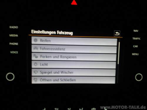

Ist das gemeint?

Ich muss das Thema noch mal hochholen: ich suche nähmlich nach der anderen (hier nicht gemeinten) Funktion - nämlich der automatischen Verschließung beim Losfahren bzw. Überschreiten einer Mindestgeschwindigkeit....hat das der 7er nicht?
Doch hat er , kannst du im CAR Menü einstellen oder mal kurz in die BA gucken .

Aaaber: natürlich bin ich vorher alle Menüs durchgegangen und natürlich hab ich ide Betriebsanleitung gelesen:
Aus beiden geht nichts hervor!!! - ich zitiere aus der Anleitung Seite 52 (Ausgabe 05.2014): Automatisches Verriegeln (Auto Lock); Gegebenenfalls verriegelt sich das Fahrzeug ab einer Geschwindigkeit von etwa 15km/h (10 mph) automatisch => Seite 32. Wenn das Fahrzeug verriegelt ist, leuchtet die Kontrolleuchte "Schloß" in der Zentralverriegelungstaste gelb.
- "gegebenenfalls" find ich schon mal merkwürdig
- noch merkwürdiger...auf der verwiesenen Seite 32 steht nischt...da fängt gerade unten die Auflistung des "CAR" Menüs an
- im "Car" Menü - wo man es meint zu finden....ist aber kein Eintrag dazu....auch nicht in "Einstellung Öffnen Schließen" - dort gibt es nur den Eintrag "automatisches Verriegeln" => dieser ließe vermuten, dass es der gesuchte Punkt ist...ist es aber nicht: "Automatisch verriegeln" heißt, dass der Wagen sich sofort nach Zumachen der Tür - z.B. wenn ich nach der Fahrt aussteige, verschließt....das will - zumindest ich - nicht so gern. Denn oft muss man ja noch an den Kofferraum oder an die hinteren Türen...und müsste dann den Schlüssel wieder betätigen
-Außerdem leuchtet - wie oben mit "gegebenenfalls" so schön umschrieben die gelbe Lampe hinter dem Schloß nicht wenn ich fahre
Jetzt kommt Ihr....(hoffentlich)
Automatisch verriegeln ist der richtige Punkt ! Hast du Keyless ? Dann darfst du beim Aussteigen nicht an den Türgriff fassen ,ist doch klar das sich dann das Auto verriegelt .Damit haben die Einstellungen im Car Menü nichts zu tun .
