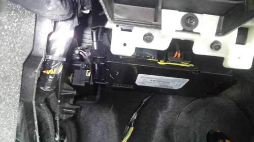

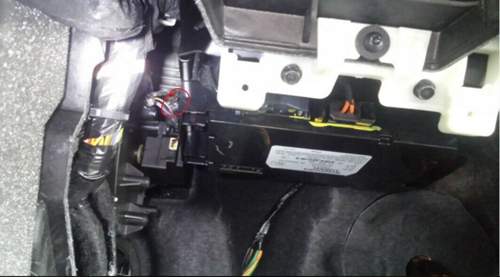

Weiß jemand wo der Sensor genau sitzt? Mein V50 (MJ 2010) lässt nämlich auch immer Gestank rein. Manuelle Umluft aber Problemlos, bekommt also offensichtlich kein Signal.
Fällt an Kreuzungen mit älteren Diesel in der Nähe gleich auf, warten bringt auch nix.
