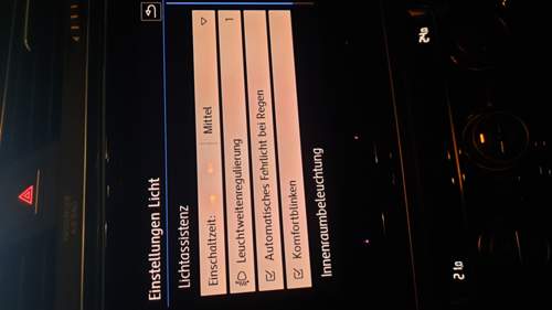

Hallo zusammen. Ich habe mir einen Touran 5t Gekauft. Er hat einen Regensensor. Im System steht, dass er das Licht bei Regen einschaltet. Wie soll das funktionieren wenn der Schalter auf "O" steht?
Ich habe keinen Lichtschalter mit Auto-Funktion.
Meinen 2. Frage. Kann ich einen Schalter mit Auto einfach nachrüsten. Da der Licht-Regensensor ja schon drin ist?

Ok danke erst mal für die Antwort. Also das Licht geht bei Regen nicht an, nur der Scheibenwischer, obwohl es eingestellt ist. Kann es sein weil bei mir kein Schalter mit Auto-Licht verbaut ist?
Kann ich den Schalter einfach nachrüsten, auch um die Funktion "Automatisches licht" zu haben?
im menü automatisches Licht auf "an" ?

Laut Ausstattung hat er nur den Regensensor und abblendbaren Rückspiegel

Das sind die "schrottigen" Firmenwagen Touran in Deutschland. Comfortline mit Climatronic, dadurch Feuchtesensor, dadurch Regensensor und Spiegel innen automatisch abblendend. Aber der Lichtsensor, der in fast jedem anderen Land beim Comfortline dabei war, der fehlt. Unsere Autohausgruppe importiert manchmal den einen oder anderen Touran von der VWFS-Börse, und die kommen großteils in der Konfiguration daher. Den Menüeintrag haben die zwar auch, aber mangels Lichtsensor funktioniert das natürlich nicht.

Ok also bräuchte ich einen kompletten neuen sensor.
Und den Schalter mit Auto Funktion. Wenn ich das Licht automatisch anschalten lassen will.
Setz den Lichtschalter auf 1 und lass ihn da, das ist die einfachste Lösung. Dann hast auch hinten immer die Rülis an was bei vielen Situation (Dämmerung, Nebel, Alleen etc.) viel wichtiger ist und da fahren nahezu alle, völlig Hersteller-unabhängig, hinten dunkel rum weil sie sich auf die Scheixx Lichtsensoren verlassen.
