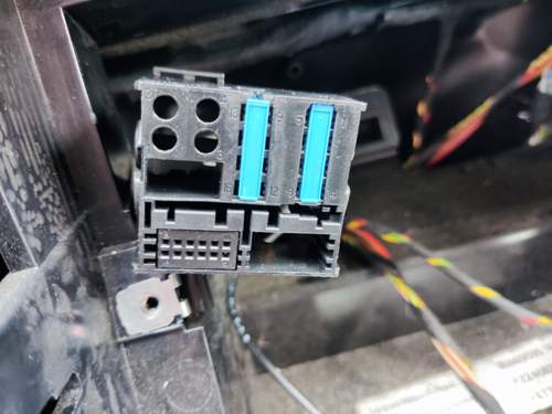

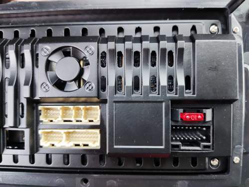

Moin Moin, habe mir für meinen alten BMW E87 ein Autoradio gekauft das Carplay und so unterstützt, aber leider waren da keine Kabel dabei.
Welchen Adapter benötige ich um das Radio möglichst problemlos anzuschließen? Ich hab schon in Erfahrung gebracht, dass die Autoseite ein Quadlock ist ... Und auf Radioseite Can Bus?
Leider wird Amazon immer ... Sinnloser, wenn man nicht genau weiß was man sucht. Ich finde von den Bildern keins das optisch auf die Anschlüsse passen würde und habe leider auch nicht sonderlich Ahnung von Autos.
Weiß jemand bescheid?
Quad-Lock (?) im Auto
Anschlüsse am Radio

Ein Link zum Radio wäre dann hilfreich.

Dann wird es bestimmt ein Camecho sein.
Da gibt es ein Adapter Camecho auf ISO und dann wirst du noch ein Canbus Adapter von ACV ISO auf BMW Quadlock E8x/E9x brauchen.
Aber wie der Vorredner schon schreibt, entweder ist alles dabei oder Retoure.

Diese Frage kann keiner beantworten, denn selbst JVC, Pioneer und Konsorten haben kein genormten Anschluss, auch wenn er ähnlich aussieht.
ISO und Quadlock ist genormt, alles weitere ist eigene Suppe.
Jeder Hersteller braut sein eigenes Süppchen und spielt mit der Pinbelegung und damit mit dem Platinenlayout wie er will. Der Rest regelt der Kabelbaum, welcher dann an die genormten Anschlüsse geht.

Das Radio scheint ein Carlaoer zu sein, auch wenn auf der Packung keinerlei Name steht.
