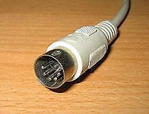

Bist du sicher , daß das mehrpolige Kabel ein Antennenkabel ist und nicht vielleicht ein DIN-Stecker ?
Eventuell ist es doch ein CD-Wechsler mit Din-Stecker (Bild), und mit einem Adapterkabel am Radio angeschlossen.
220px-din-keyboard-connector
Themenstarteram 25. Mai 2015 um 19:00
Das ist der Anschluss an Radio.
Stecke ich den ab kommt kein Signal an.
