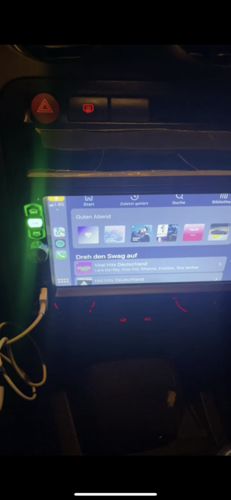

Ich habe einen Seat Ibiza aus dem Jahre 2006. wollte unbedingt Apple carplay Radio einbauen. Habe ich kurzerhand bestellt und eingebaut. Jetzt habe ich das folgende Problem.
- im Stand funktioniert alles

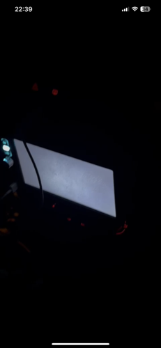

-Sobald ich losfahre, flackert mein Bildschirm
- Ton geht weg und kommt immer wieder in langen Abständen für 1-2 Sekunden
- die Leuchten von dem Radio sind aber durchgehend an während der Fahrt
- beim Flackern zeigt er an „Reverse Camera“, habe aber die Kamera nicht eingebaut. Also bevor ich losfahre habe ich mein CarPlay an, sobald ich losfahre fängt das Bildschirm an zu flackern und beim flackern steht oben links „reverse Camera“
Jetzt meine Frage, an was kann das liegen?
PS: es ist kein Wackelkontakt!!
Im stand
Während der Fahrt
