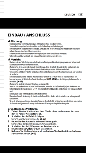

Hallo zusammen
Ich habe mir ein Autoradio von jvc gekauft und eingebaut. Allerdings will das Autoradio nicht an gehen. Soweit ich weiß sind die kabelfarben rot, gelb und schwarz für die Stromversorgung.
Ich habe paar Bilder eingefügt, vielleicht erkennt ihr wo der Fehler liegt

Auf Deinem ersten Foto oben ist doch der Kabelstrang abgebildet, dort siehst Du das das Rote und das Gelbe Kabel etwa in der Mitte je eine Steckverbindung mit durchsichtiger Isolierung haben, dort kannst Du beide Kabel auseinander ziehen, danach steckst Du das Rote das vom Radio kommt in das Gelbe das zum Stecker geht und das Gelbe das vom Radio kommt in das Rote das zum Stecker geht. Das wars, es sind beides Plus Kabel, das eine führt Zündstrom also nur Strom drauf wenn die Zündung an ist und das andere hat Dauerplus (Dauerstrom) ganz früher als die Radios noch keine Senderspeicher hatten gab es nur ein Pluskabel, das hat man dann entweder an Dauerplus angeschlossen, Vorteil war das man das Radio ohne Zündung laufen lassen konnte, Nachteil: hat man das Radio Vergessen ab zuschalten war am nächsten Tag die Batterie schlapp!

Tausche das Gelbe und das Rote Kabel!
Davon ab wird Dir eine 12 Volt Prüflampe und die Bedienungsanleitung/Einbauanleitung sehr weiterhelfen!

Weil bei manchen Autos Zünd- und Dauerstrom vertauscht sind, bietet der Hersteller des Radios diese wirklich simple Möglichkeit sogar serienmäßig an. Manchmal sollte man sich einfach erst mal die Sachen anschauen, bevor man fragt. :rolleyes:
RTFM = Read The Fucking Manual.
