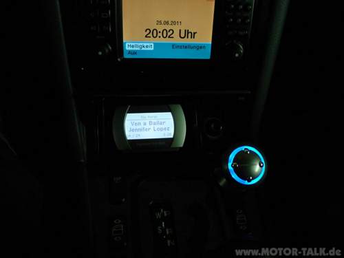

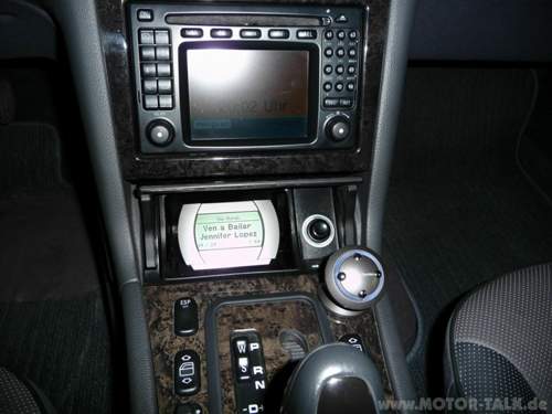

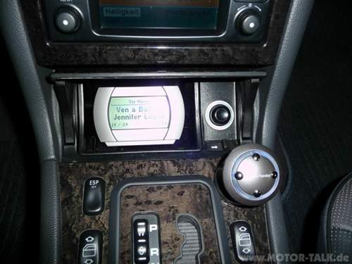

Ich hatte auch dieses Problem, habe es folgendermaßen gelöst. System Comand 2.0 mit Bose und Wechsler im Kofferraum.
Da ich im Handschuhfach einen Audioanschluß "Miniklinke" habe habe ich mir ein System gesucht, welches preiswert und praktikabel ist. Beim Herumstöbern bin ich dann auf auf Harman Kardon "Drive & Play" gestoßen. Das gibt es offiziell nicht mehr zu kaufen, also habe ich bei e...y gestöbert. Für 70,- habe ich dann ein nagelneues System bekommen.
Den Bildschirm habe ich in den Aschenbecher integriert, so daß er verschwindet bei geschlossener Klappe, das Bedienteil rechts über dem Automatikwählhebel, die Steuerung in der Mittelkonsole und nach mehreren Versuchen habe ich mich entschlossen den i-pod ins Handschuhfach zu legen. Hatte am Anfang sehr starke Masseschleif-Geräusche und habe jetzt fast 6 Monate herumlaboriert. Im Endeffekt hat es ein Ground Loop in der Audioleitung gebracht. Seit heute ist Ruhe, kein Brummen oder ähnliches mehr.
Der ganze Spaß hat mich ne Menge Nerven gekostet und rein finanziell war ich mit dem was ich wirklich brauchte mit ca. 150,- dabei.
Jetzt ist es aber so wie ich es erhofft hatte. Klarer satter Sound aus den Bose-Boxen, kein Rauschen, Pfeifen ect, kleiner Bedienstick für den versteckten i-pod, und notfalls einen Bildschirm, wo man den Titel ablesen kann bzw. zwischen den Playlist´s hin- und herspringen kann. und der i-pod wird auch noch geladen.
Fotos folgen
Sven
