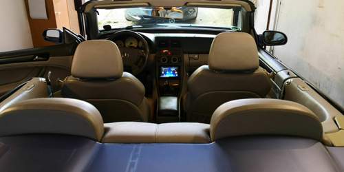

Themenstarteram 25. April 2021 um 13:07
Grüsse an alle die nicht meckern.
Heute habe ich versucht einen Bluetooth Chinaböller (Autoradio) gegen ein DoppelDin Chinaböller mit Navi zu tauschen.
Elektrisch kein Problem, Neuer Böller läuft.
Aber, weiß jemand um die Lautsprecherbelegung des Iso-Anschluss Bescheid?
Am Iso-Kabel kommen 8 Kabel an-für mich logisch, links -rechts vorne und hinten.
Leider stimmt das so scheinbar nicht. Der Subwoofer muss ja auch noch angesteuert werden. Für diesen muss es ja auch ein Einschaltsignal geben.
Momentan laufen nur die LS rechts vorne -hinten und links vorne.
Weiß jemand , welches das Ansteuerkabel für den Sub ist? Ich denke , der müsste noch von mir nicht genutzt am ISO-Anschluss für den Saft sein, weiß aber nicht welche Farbkodierung.
Ich weiß, habe mich da an kompliziertes Ding getraut, aber vieleicht kann ja doch jemand helfen....
LG. Martin

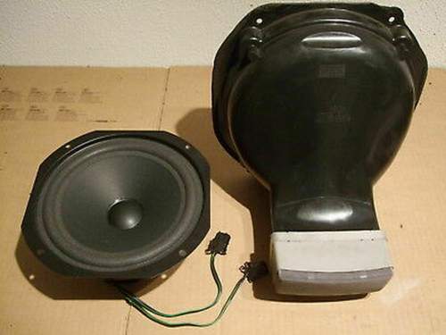

So, habe wegen defekter Gummisicken alle Türlautsprecher getauscht und wollte die Sicke des Subwoofers einmal kontrollieren. Also Sitzbank und Lehne raus und das Ding einmal ausgebaut. Der Sub war in Ordnung.
Anschlusstechnisch kann ich nun folgendes berichten. Im Kabelstrang unterhalb des Woofers kommen linker und rechter Kanal der kleineren Türlautsprecher an. Der Sub wird also ne Doppelschwingspule haben. Heißt, angetrieben wird er von beiden Kanälen.
Da mir der Sub zu leise ist habe ich nun die Kabel verlängert und entlang der Telefonkabel in den Kofferraum verlegt. Sozusagen als Schleife, noch spielt er übers Radio. In ein paar Tagen kommt nun ein Verstärker den ich dann über die verlängerten Kabel anschließen kann und somit den Bass auf eine vernünftige Lautstärke einpegeln kann. Muss mir nur noch Gedanken machen wo ich den Einschaltstrom zapfe.
Hat jemand eine Idee?

Wenn der SW wie unten auf dem Bild aussieht, ist es auch ein D.Swsp - Chassis. :cool:
Die neue Endstufe sollte im Übrigen Eingangsseitig einen Low-Pass Filter besitzen
damit das SW-Chassis unerwünschten Frequenzbereiche (alles > 120Hz)
nicht mit überträgt... :rolleyes:
Gruß, mike. :)

Der Subwoofer hat eine Frequenzweiche am Magneten aufgeschraubt. Also ist er nach oben hin abgegrenzt.
Um den kommenden Verstärker mit der Zündung einzuschalten möchte ich nicht ein Kabel von vorne nach hinten neu verlegen. Vielleicht finde ich ein Zundungsplus in dem Kabelwust des Nokiageräts im Kofferraum. Hast du, habt ihr einen Tipp zur Farbgeataltung eines solchen Kabels?
"Der Subwoofer hat eine ("passive") Frequenzweiche am Magneten aufgeschraubt".
...wird aber demnächst "aktiv" (neue Endstufe) betrieben werden.
Mit variabler Übernahme/Trennfrequenz (bei d. Endstufe...)

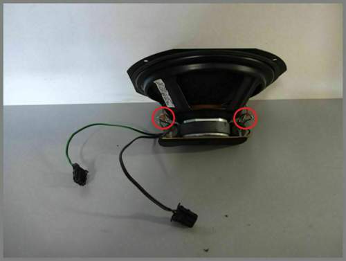

Vielleicht noch folgender Hinweis für das Cabrio
Ohne Code 810 Soundsystem
Und nachträglichen Einbau eines üblichen Autoradio mit vier Lautsprecherausgängen
Der Türlautsprecher vorne ist parallel zum Hochtöner im Spiegeldreieck geschaltet
Der Hochtöner hat 8 Ohm
Der Lautsprecher vorne sollte auch 8 Ohm haben
Diese Schaltung verträgt jedes Radio klaglos
Der Lautsprecher hinten in der Tür muss mindestens 8 Ohm haben denn der Subwoofer A208 820 31 02 hat.nur zwei mal 4Ohm und ist parallel zu den hinteren Lautsprecher
geschaltet
Sollte hinten ein 4Ohm verbaut werden ergibt sich mit dem Subwoofer 2 Ohm… da geht aus eigener Erfahrung jede Endstufe in die Knie….. d.h. sie wird nach 20 Min so heiß dass man sich die Finger verbrennt… beginnt extrem zu verzerren….bevor sie ggf. abraucht
Alternativ wäre eine Hintereinander Schaltung von den hinteren Lautspechern mit dem Subwoofer… d.h. 2mal 4 Ohm ergibt 8 Ohm…. Wäre aber nix für Videospezialisten…der Klang leitet gewaltig
