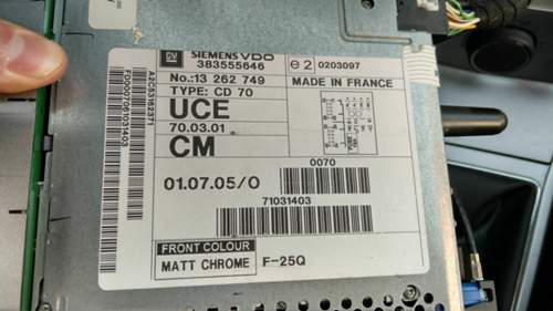

Der neue Astra hat doch den Aux Eingang.
Die neue Firmware für das CD Navi 70 führt doch diese Funktion auch auf.
Weiß jemand von euch ob die dafür benötigten Pins auch vorhanden sind an dem alten CD Navi 70?
Ich kenn das vom Smart for four bei dem gibt man einfach ne Tastenkombi ein und der Aux Eingang ist frei, dann noch die richtigen Pins angezapft und eine Klinkenbuchse angelötet und alles funktioniert.
Geht das bei unseren Mühlen auch?

Den Anschluss gibt es bei allen Opel-Radios ab dem CD30MP3. Das Adapterkabel gibts von Blaupunkt (Blaupunkt Interface Adapter). Kosten ab ca. 55 €. Gibts z.B. bei Amazon.
CD70 und DVD90 sind nicht von Blaupunkt. Bist Du Dir sicher, dass der interface adapter da auch passt?
das hört sich interessant an. Hat jemand ein Bestellnummer oder eine genaue Artikelbezeichnung für diesen Adapter speziell für den CD30 MP3?
Daniel
Die sind alle gleich.
Der Adapter passt bei den Modellen ebenfalls.

Kann man den Adapter evtl. Selber bauen?
Iss ja net unbedingt ein Hexenwerk von zwei Pins auf ne Klinkenbuchse.
Oder ist da noch irgendwie ein ad wandler zwischen?
Mfg Sascha
Moin,
um den Adpater nutzen zu können muss man das Firmwareupdate haben, da man ja sonst nicht den Audioeingang schalten kann.
Selber basteln könnte man das Ding wohl schon, so denn man diesen komischen Steckerblock irgendwo kaufen könnte.
Ein Wandler oder etwas anderes in der Art ist da bestimmt nicht drinn.
Wenn man sich mal im großen 3..2..1.. umsieht, bekommt man solche Adapter schon unter 20,- € + PP zu kaufen

Und wie kann man so ein Firmwareupdate machen??
gruß Freak
G´Morgen ....
geh zu deinem FOH, leg dem 7,53€ auf den Tisch und er gibt dir eine Update CD. Der Rest ergibt sich dann von selbst

Und wo bekomme ich so eine update CD ? Mein Händler kennt so eine cd leider nicht!
Danke
Dir kann geholfen werdenZitat:
Mein FOH wusste auch nicht so recht was ich von ihm wollte, bis ich ihm folgende Teilenummer präsentierte: 67 80 691
Wenn du ihm dann noch sagst, dass diese CD "Radio Update Software Release 04/2007" heißt, dann sind alle zufrieden!
CD kaufen und in das Radio schieben. Anschließend einfach den Anweisungen folgen. Dauer der ganzen Prozedur: ca. 10-15 Minuten!Zitat:
Lg Chrisu

nur mal nochmal um das klar zu stellen. Dieser Stecker funktioniert nur, wenn ich schon ein Modell mit Aux-In beim Mitteltunnel (nähe Handbremshebel) habe.
Ist also bei den Vorgängern nicht möglich?!?!
