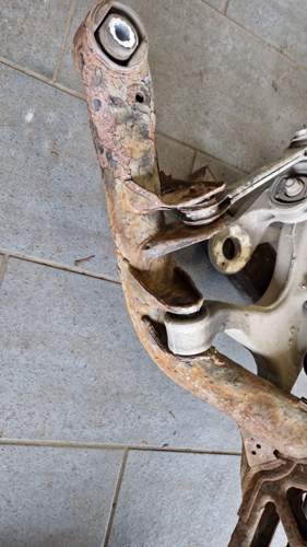

ich habe am Freitag meinen B8 Avant 3.0 TDI aus 2011 mit 181tkm unter Feststellung mehrerer schwerer Mängel und damit fehlgeschlagener HU als potenziellen quasi-Totalschaden aus der Werkstatt abgeholt.

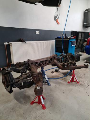

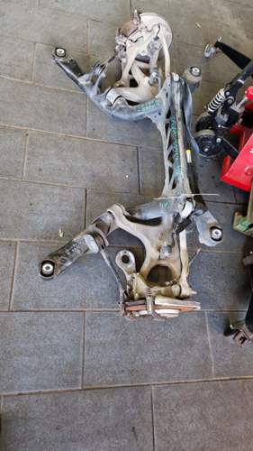

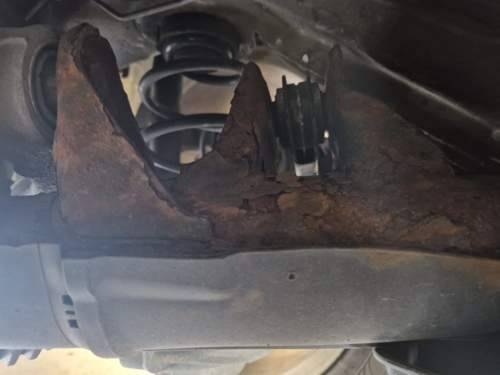

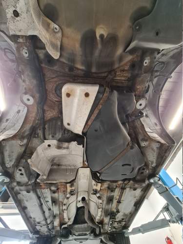

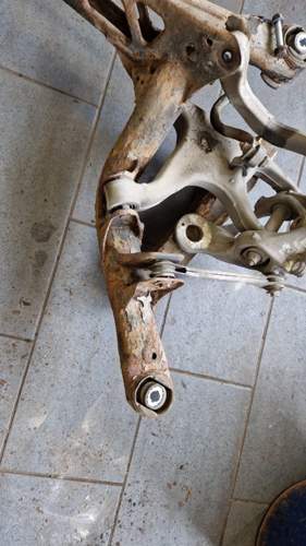

Die Querlenker vorne sind durch und müssen komplett erneuert werden (davon habe ich keine Fotos gemacht). Am Katalysator hat eine (rostige?) Schraube den Flansch "gesprengt", Katalysator und Rohr zum Kat müssen neu. Hinterachsträger ist durchgerostet und muss spätestens nächstes Jahr ersetzt werden, besser gleich.
Reparaturkostenvoranschlag ist ohne Hinterachsträger 7725 €, Hinterachsträger nach Schätzung nochmal ca. 3000€ inkl. Einbau und Kleinteile. Man hat mir in Aussicht gestellt, dass man die Radlagergehäuse, Abgasrohr und Kat vielleicht noch retten kann, was die Summe natürlich extrem drücken würde, wollte es aber nicht versprechen. Potenzielle Reparatur gesamt also irgendwo zwischen 6000 und 10.500€, bei einem Fahrzeugwert von rund 12.000€ am Gebrauchtmarkt (Österreich), eventuell ein wenig drüber.
Die Querlenker kann ich nachvollziehen, aber über den Zustand der Abgasanlage und des Hinterachsträgers bin ich schockiert. Auch wenn das Fahrzeug 12 Jahre alt ist, sollte sowas mmn. bei einer Premiummarke nicht passieren.
Wie schätzt ihr die Situation ein? Sind die genannten Preise für eine freie Werkstatt realistisch? Ist da bei Audi auf Kulanz noch was zu holen, oder aufgrund des Fahrzeugalters ausgeschlossen?

Preise sind unrealistisch und nein eine Garantie gegen durchrosten gibt es nach 12 Jahren nicht mehr
Das Thema Hinterachsträger ist typisch, gerade in Österreich und besonders beim quattro.
https://www.motor-talk.de/.../...erachskoerper-abgefault-t6854403.html
Warum müssen die Radlagergehäuse neu? Im Vergleich zu den anderen Teilen fallen die leicht zu günstig aus.
Wenn es eh eine freie Werkstatt ist, dann soll die Teile aus dem ZF Aftermarket von TRW anbieten (gucke vorher, ob auf den originalen TRW oder Lemförder drauf steht, sollte aber TRW sein).
Bei dem Traglenker lohnt es sich nur die Buchse umzupressen, da der Kugelkopf eh separat ist.
Mit dem Auspuff würde ich bei einem Auspuffbauer vorstellig werden, ob er dir neue Flansche anschweißen kann, sofern der Rest noch OK ist und wenn der DPF schon mal raus ist, diesen gleich für um die 250,-€ reinigen lassen.

Ich habe unseren damals aus Süddeutschland geholt, da habe ich dann auch ein paar Dinge gewechselt.
Die Motorlager, die ebenfalls aus Alu sind, könnte ich mit der Hand zerbröseln. Dann gibt es noch 2 kleine schwarze Streben mit einem Leichten Knick hin zur Stoßstange, welche nicht viel kosten und ebenfalls sehr verrostet waren.
Die Halter für die Stabistangen kosten auch nicht viel. Mir würde da nur die Hinterachse sorgen machen, vorausgesetzt der Auspuff mit DPF ist reparabel. Flansche anschweißen ist keine große Sache, wenn die Teile erstmal zugänglich sind.
Frage ist natürlich auch, was es für weitere Schäden gibt, z.B. Fangbänder vom Tank, Karosserie...
Suche dir eine Werkstatt, die die Werkzeuge hat, die abgerissenen Ars**lochschrauben herauszuziehen. Dann werden schon mal keine Achsschenkel/Radlagergehäuse gebraucht. Außerdem sollen sie keine Lenker von original Audi, sondern die oben genannten von TRW, Lemförder, etc. verbauen. Dann kostet alles nur noch einen Bruchteil.
Den Auspuffflansch halte ich ebenfalls für reparabel.
