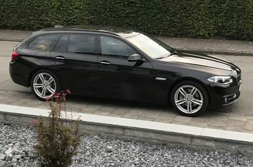

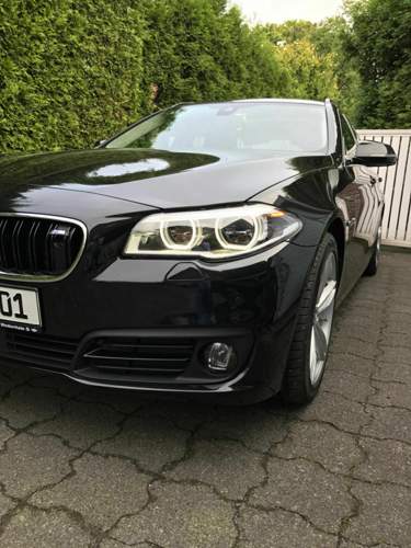

Habe mal zwei Bilder gemacht.
Fahrzeug:
F11 530d LCI (VIN:G330334), Alpinweiß.
Felgen: Avus Racing AC-MB3 Hyper Silver 8.5x19 ET 35 (ABE und alle Gutachten für das Fahrzeug).
Reifen: Goodyear Eagle F1 Asymmetric 3 98Y XL (normal, kein Runflat) 245/40 R19
Ursprungsreifen: Dunlop WinterSport irgendwas 3D Runflat 245/45 R18
Auffällig:
1. Die Felgen haben 2mm mehr ET als vergleichbare BMW-Felgen. Die 2mm weiter innen stören aber nicht, sieht um klassen besser aus als die 18er Serienfelgen.
2. Die Kombi aus den AC-MB3-19ern und den Goodyear-Normal-Reifen wiegt nichtmal 2/3 so schwer wie die 18er Runflats samt Felgen der Serie. Ein Gewichtsunterschied der krassen Art.
2. Unglaublich, wieviel harmonischer das Fahrzeug mit der neuen Kombi fährt. Gleich vom Start weg null Schlingern, das man von neuen Reifen ja gewöhnt ist. Dabei ist der Federungskomfort erheblich besser geworden. Gleichzeitig kaum noch Spurillen-Nachlauf, klasse Geradeauslauf.. Ein überzeugender Fortschritt, zumindest auf trockener Straße.
Mal schauen, wie der Asymmetric 3 auf nasser Fahrbahn fährt. Aber erstmal Bilder.
Was auf den Bildern nicht so gut rauskommt:
Die Reifen stehen tatsächlich sehr gut im Radhaus. Wegen der etwas breiteren Felgen stehen sie natürlich auch minimal weiter raus als die 18er. Das passt optisch sehr schön.
Ich werde jedenfalls zunächst mal auf Verbreiterung verzichten.

Die Felgen sehen gut aus. Auf den ersten Blick könnte man sie für Originalfelgen halten.
Der Chaosmanager
@Chaosmanager schrieb am 28. August 2016 um 17:53:13 Uhr:
Der Chaosmanager
Ja, stimmt.
Mir ging es nicht so sehr darum, dass die den M351ern etwas ähnlich sehen (da sind schon deutliche Unterschiede, wenn man näher rangeht) , sondern ich mag einfach die Optik mit den 5 Doppelspeichen. Und die hier fand ich am schönsten.
Und das Preis-Leitungs-Verhältnis stimmt sehr gut, habe rund 670 Euro für den Felgensatz bezahlt.
Also für den kompletten Satz Felgen + Reifen + aktive Sensoren + Felgendeckel + Wucht- und Montage-Arbeiten genau 1593 Euro. Da kann ich mich nicht beklagen.
