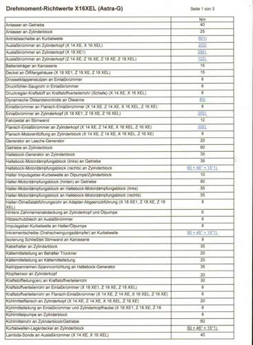

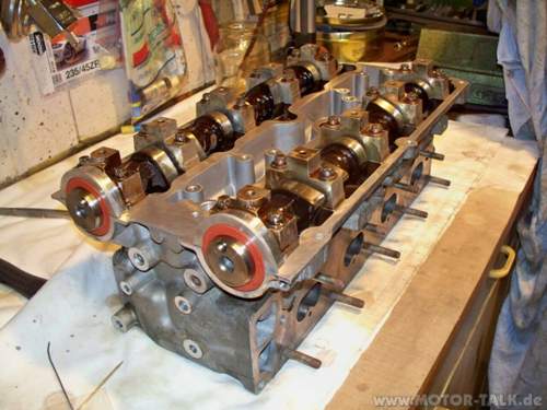

Bin jetzt nach allem wieder beim Zusammenbau! Folgendes wurde bereits abgearbeitet:
Neue Ventile; zwei neue Ventilführungen; Ventilsitze gefräßt; Kopf geplant;Ventile eingesetzt mit neuen Simmerringen versehen;vorher natürlich alles peniebel ges#ubert und beim einsetzen alles an den vorgeschriebenen Stellen mit neuem Öl benetzt. Nun eine Frage an die Profis....kan mir jemand das Azugsdrehmomen für die Schrauben derNockenwellenlagerblöcke übermitteln....ich finde leider selber keine Daten dazu......währe echt toll..Danke im vorraus. Wenn ich dann alles habe und damit feetig bin, komt das mittlere Haupt / führungslager an die Reihe und wird gewechselt. Drei mm waren echt zuviel, Dank der profis hier, wurde es von verschiedenen Seiten bestätigt, Axialspiel 0,1 - 02 mm ist ok....und auch von OPEL so angegeben.
Also Dank und bis zum nächsten Eintrag
O.P.

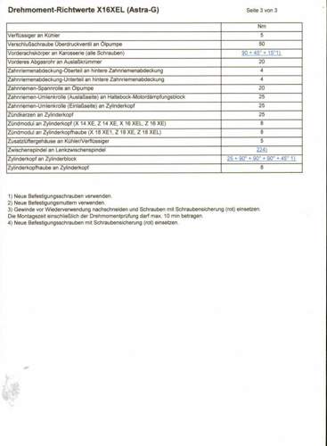

100-1140
am 8. Februar 2011 um 12:51
anbei alle Anzugswerte die Du demnächst benötigst. Es steht zwar X16XEL sind aber auch für den Z14XE.
Drehmomentwerte-x16xel-astra-g-2
Drehmomentwerte-x16xel-astra-g-1
Drehmomentwerte-x16xel-astra-g-3
Wo ich grade das Bild sehe: Vergiß nicht das Dichtmittel unter den vordersten Lagerböcken;)
Die sehen unten so "trocken" aus...
