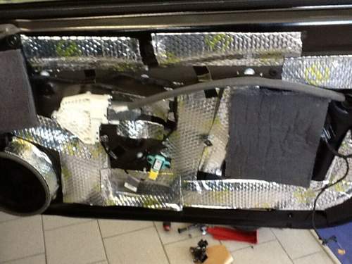

Bei Kickbasslastiger Musik scheppert meine Türverkleidung vom ach so tollen B&O System.
Der Serviceberater meinte natürlich, da wäre nichts bekannt und Resonanzen sind auch normal und man hat probiert irgendetwas mit Filz zu unterlegen. Gibt es da von Audi evtltuell eine Maßnahme, die doch bekannt ist? Dann halt ich ihm die unter die Nase.

gehe zu einem Car Hifi Laden, lasse Deine Türen fachmännisch mit Alubutyl o.ä. dämmen und dann ist Ruhe.
Ich habe es machen lassen, dauert 1,5 h für beide Türen incl. Ein -u. Ausbau der Türverkleidungen.

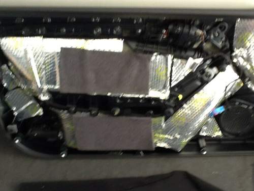

das kann ich so nicht sagen, es war ein Komplettpaket...Dämmen, Einbau digitaler Soundprozessor von Audison, Einbau Alpine System SPC-100 Au in die Türen, hinten ein 2 Weg Focal System in die Seitenverkleidungen und in das vorhandene Subwoofergehäuse ( steckt ja hinter der Seitenverkleidung hinten Fahrerseite ) auch einen anderen Tieftöner. Das war ein voller Arbeitstag, welcher sich absolut gelohnt hat zu investieren ( ~ 1.900 Euro ). Ich war den ganzen Tag dabei.
Zum dämmen, das kann so wild nicht sein, in 1,5 h waren die Türen fix und fertig gedämmt und das bisschen Material ist ganz sicher auch nicht die Welt. Ich würde mal 150 Euro gesamt schätzen. Da vibriert nix mehr, da klappert nix mehr, was nicht mit Alubutyl ging, wurde mit so schwarzer elastischer Dichtmasse verklebt.

Aus Erfahrung wird man ( i.d.F. Du ) klug ...Du wirst nach Ausführung der TPI - sofern es irgendwas in der Art dafür gibt - früher oder später die Türen doch dämmen gehen. Denn wenn Audi was macht, dann paar cm große Filzstückchen unter Kabel und Co. kleben. Klopf mal an Deine Tür von aussen.....Blech pures Blech....daran ändern auch paar Filzstückchen nichts.
