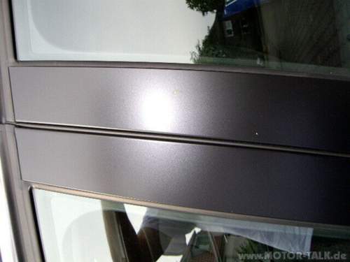

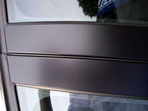

Themenstarteram 28. April 2011 um 12:11
ich habe jetzt mal zwei Bilder gemacht. Die sind etwas nachbearbeitet, da man es sonst auf den Fotos nicht so gut gesehen hätte. Ich hoffe das hilft etwas weiter.
Leiste-mitte
Leiste-hinten

also...auf nachfrage beim freundlichen hieß es ja da könne man mit leichter politur ruhig mal drüber gehen...naja, ich hoffe die in der werkstatt kennen sich mit ihren autos besser aus! Bin mit einem Lackreiniger (! von Meguiars - Paint cleaner, also rel. milder Stoff) dran gegangen und habs mit einfachem drüberwischen nicht weg gekriegt. Mit leichtem Druck und gezieltem Reiben wurde es dann besser und jetzt ist es weg. Allerdings sieht man wenn man gegen das Licht schaut definitiv eine polierte Stelle, die mehr glänzt als der Rest und das Licht besser reflektiert - der schöne mattschimmer ist Glanz gewichen. Ich hab das von Anfang an eigentlich vermutet, da das Material ja leicht rau ist. Wollte mich aber vom Freundlichen eines Besseren belehren lassen. Ich wußte ja, dass man die Teile relativ einfach tauschen kann. Insofern gabs also nix zu verlieren. Kurzum, ich werde es jetzt tauschen lassen. Und auf der Fahrereseite gleich mit...hier habe ich gesehen, dass das Teil anfängt Blasen zu schlagen, als ob Rost drunter wäre...nach 2 Jahren!!! Also im Moment bin ich von BMW und deren Qualität weniger begeistert... Ich hoffe nur dass die verbleibenden Leisten nach 2 Jahren nicht auch schon ausgebleicht sind und die Neuen dann hervorstechen...dann müßte ich alle tauschen lassen oder doch damit leben.
