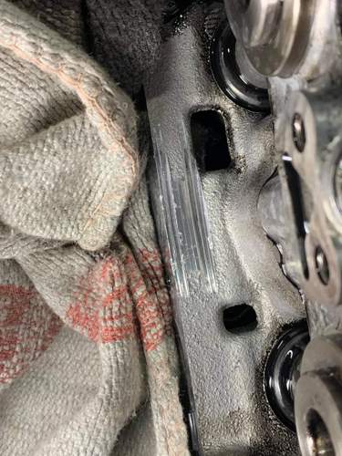

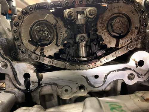

Bei meinem Insignia ist die Kette bei 98000km gerissen. Davor gab es keine Gräusche der Kette. Allerdings war beim Kaltstart wenn es sehr kalt war ein unrunder Lauf für ein paar Sekunden spürbar.
Leider war mein FOH nicht in der Lage eine Ursache dafür zu finden.
Man hat nur die Chance etwas zu sehen wenn man auf den Spanner schaut. (Bilder gibt es im Netz) weiß nicht ob es da ein Endoscop gibt.
