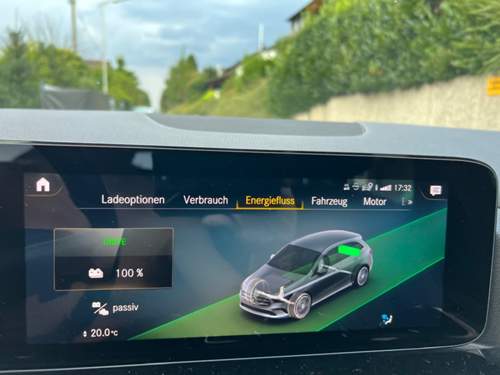

Hallo ihr Lieben,
Mir ist gerade etwas merkwürdiges aufgefallen
Der Wagen stand zum Laden vorm Haus
Jetzt wollte ich ihn gerade in die Garage fahren. Während des Rangierens springt plötzlich der Benziner an obwohl der Modus auf EL steht und der Akku voll ist
Kann es sein, dass der Motor den Klimakompressor unterstützt?

Der Fahrzeuginnenraum stand auf 160 Grad Umluft
Ich glaube das hängt damit zusammen wie stark die Klimaanlage in dem Moment arbeiten muss

Das hatte ich heute Nachmittag bei 36 Grad auch. Volle Batterieladumg und Vorklimatisierung, die allerdings erst 2 Minuten vor Abfahrt beendet wurde. Wahrscheinlich war die Temperatur der Batterie zu hoch. Reichweite elektrisch war bei 45 km und damit die Batterie nicht im optimalen Temperaturbereich. Naja bin dann 1 km mit Benziner gefahren und den Rest elektrisch nach Hause.

Übrigens ist es nicht mehr passiert, seit er sich etwas abgekühlt hat
Das kann tatsächlich sein, dass der Motor läuft, um über den Klimakompressor und den Chiller Die Batterie zu kühlen
