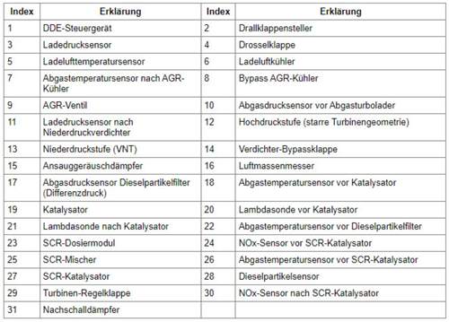

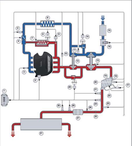

Ich denke es hilft es zu Visualisieren. hast du eigentlich den TÜ1 Motor?
Der B47 mit der technischen Überarbeitung 1 wird auch mit der oberen Leistungsstufe (B47D20O1/B47C20O1) zweistufig ausgeführt und arbeitet mit einem kleinen Abgasturbolader (Hochdruckstufe) und einem großen Abgasturbolader (Niederdruckstufe).
Am großen Abgasturbolader befindet sich eine variable Turbinengeometrie, die mit einem elektrischen Ladedrucksteller verstellt wird.
Die Hochdruckstufe hat keine variable Turbinengeometrie. Die Niederdruckstufe hat kein Wastegate-Ventil.
Stufenaufladung-und-unterdrucksystem-b47d20o1-b47c20o1
Stufenaufladung-und-unterdrucksystem-b47d20o1-b47c20o1-legende
Hi noVuz,
Vielen Dank für die Grafik. Ja das ist das System, das ist dann denke ich der TÜ1 Motor. Ich kenne mich mit den Motorenbezeichnungen bei BMW nicht so aus, aber ich habe auf jeden Fall zwei Lader.
Unterdruckseitig hat das Fahrzeug:
- Magnetventil für AGR Kühler Bypass (roter Schlauch)
- Magnetventil für Wasserpumpe? (ebenfalls roter Schlauch)
- Magnetventil für Kompressorbypassklappe (weißer Schlauch), die Strecke ist in Ordnung und auch wie o.g. instandgesetzt
- Elektropneumatischer Wandler mit blauem Schlauch, das ist die Turbinenregelklappe nehme ich an.
