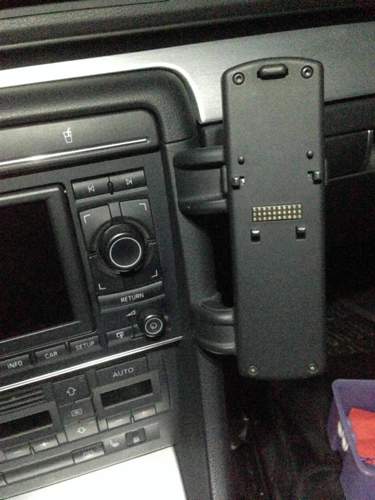

Hallo zusammen.
Ist in der Dachantenne beim B6 mit Handyvorbereitung und MMI+ in der Antenne "Navi" & "Handyempfang" zusammen drin? (also GPS/GSM dann?)
Edit2: habe gerade *eben* gesehen es gibt mittlerweile Ladeschalen für iPhone5 und höher.. aber nur für B7 -.-
Mein eigenes Nokia 6310i war irgendwann mal dann die Antenne defekt (runtergefallen), habe das dann Auto eingeklinkt im Adapter auch 0 Empfang hatte. Hätte ja über die Dachantenne vollen Empfang im Freien haben müssen (was ich über ein anderes Handy habe, also Empfang ist generell vorhanden). Seit Jahren nutze ich nun ein iPhone über BT und telefoniere während der Fahrt über die Handyantenne. Da ich aber auf dem aktuellen Weg zur Arbeit ständig Verbindungsabrisse während der Fahrt habe bin ich auf die Idee gekommen das Thema mal weiter zu verfolgen.
Mir wurde mal die Dachantenne mal abgerissen (Vandalismus), dann bekam ich eine neue Antenne > ggf. habe ich jetzt eine ohne GSM eingebaut bekommen (Navi & Position funktioniert einwandfrei). Wenn ja .. ist mir das jetzt erst Jahre danach aufgefallen, weil ich ja nur noch über BT und damit über die Handyantenne telefoniere.
Der KFZ-Werkstattmeister damals sagte es gibt nur 2 Antennen, GPS/RADIO und RADIO. Öhm ist das so? (War nicht AUDI sondern Lackiererei mit KFZ Instandsetzung für Unfallwagen). Haben auch Artikelnummern verglichen und die meine gab es nicht mehr, nur noch Variante "B" (schwarz lackiert, anstatt schwarz matt). Aber GPS müsste die GSM Antenne mit drin haben, weil RADIO ist ja in den seitlichen Heckscheiben (beim Avant).

So habe mal nachgeschaut.
Die neueren Adapter (B7, Gen2) haben alle diesen Konnektor:
http://www.ebay.de/.../i.html?...
Während ich aber diesen Konnektor (Gen1) habe
http://www.motor-talk.de/.../dscf3604-i203275667.html
Offensichtlich gibt es da nichts.
Den habe ich noch gefunden
http://wibutec.com/wp-shop/AUDI-Handyadapter-iPhone-5-5S-MMI3G
Der Konnektor sieht gut aus, könnte passen. Nur steht da MMI3G :-/

Fast. Aber ganz blicke ich noch nicht durch, unterschiedliche Aussagen, oder ich blicke es nicht. Ich habe mittlerweile die iPhone Ladeschalen durchs Netz genauer angesehen. Dabei habe ich einem Datenblatt gesehen:
"Handy-Adapter für die Generationen II und III (ohne Spiralkabel)"
http://www.audi.de/.../2011_03_11_adapteruebersicht.pdfOk, klare Sache. Würde passen, nach dem Foto ist es also Gen2, da skann ich noch selbst vergleichen mit meinem A4.
Allerdings verwirrt mich der Text dort bei Gen1, da steht "KW21/2004" (Bis? Ab?)
Baudatum ist "KW36/2004". Aber mal kurz ignoriert. Denn ...
... es gibt noch abweichende Bauarten, wie z.B., diese hier:
http://www.ebay.de/.../322490371362?...Und bei Audi meine ich auch gelesen zu haben, dass manche Adapter nicht über den Audi-Shop bezogen werden können. Der goldene Konnektor ist kleiner (1,5cm?) und hat ein runden Bauteil (~5mm Durchmesser?), also anders, als die Basisplatte mit dem flachen ca. 3cm Konnektor (ohne das runde Bauteil).
Soweit ich das im Moment sehe, passt nur der Adapter für iPhone 3G(s) auf Gen.2
http://www.ebay.de/itm/322475214240?...Denn der für Lightning (iPhone 5+, wegen Gehäusegröße) gibt es auch, der hat aber einen Konnektor, den ich noch nicht gesehen habe, und auch nicht im Audi."
DE" Datenblatt oben beschrieben wird (ausländische Fahrzeuge?!). Man sieht deutlich, der Konnektor ist kleiner und hat ein rundes Bauteil.
http://www.ebay.de/.../391755917785?...Und im Shop selbst:
Handyadapter für Apple iPhone 5/5S https://shops.audi.com/.../handyadapter-8t0051435m-10?...Art.-Nr. 8T0051435M
ModellverwendungA4 Limousine 2013-2015
A4 Limousine 2008-2012
A4 Limousine 2005-2007<-- also ist iPhone5 Adapter ab B7 (ab ca. Q4/2004)

Ich hab die o.g. Ladeschale in meinem B7 für mein iPhone 5. Die Schale ist, wie schon mehrfach gesagt, wirklich nur fürs Laden. Es gibt m.W.n. keine Möglichkeit mit der originalen Verkabelung den Empfang über die Dachantenne zu bekommen.
Wenn du noch Bilder vom iPhone Adapter brauchst, sag bescheid.
Auf dem Adapter steht auch nochmal "Bluetooth only"

"Der Handyadapter nutzt die optional eingebaute Handyvorbereitung und stellt eine Verbindung zur Außenantenne her."
Und hat den anderen Konnektor, den kleinen mit dem runden Bauteil, der rein subjektiv optisch nicht auf die Basisplatte passt. Aber da steht "verwendbar ab Baujahr 2003/09, A4 (B6) Limousine" (was wiederum dem Wagen entspricht). Also nicht von der Bauart abschrecken lassen. Ob das dann passt... was für ein Aufwand :|
Falls es nicht klappt kann ich den ja zurückschicken.
@exgubblah schrieb am 30. April 2017 um 21:28:20 Uhr:
Ok. Kannst Du mir mal bitt ein Foto machen von Deinem Adapter, also vor allem:
-Rückseite und
-Konnektor auf der Basisplatte, wo Du das Ding drauf steckst.
Das wäre echt super.
