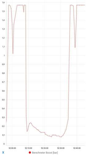

habe vor kurzem selber meine DSG Q250 resettet. Geht dabei meine Stage 2 DSG Optimierung verloren? Kann es sein das es dadurch wieder auf 350nm zurückgesetzt wird?
Habe nähmlich das problem jetzt, wenn ich kickdown vom 3ten gang mit ca. 80 kmh raus beschleunige auf 110 km/h und beim schalten auf den 4 gang (von 110km/h bis 120km/h einen leistungsloch oder druckabfall habe). Turbo liegt immer konstant auf ca. 1.58 bar nur aber ab den 4 gang geht er für paar sekunden auf ca.1,02 bar runter und beschleunigt langsam wieder hoch auf 1,58 bar. Also kickdown vom 3ten auf den 4gang danach kurz leistungsverlust wie abwürgen. Vmax wird erreicht auf der geraden 239 km/h. Bei berg runter 258km/h.
Was kann das sein? Habe vor kurzem einiges gewechselt N75 Druckwandler Turbo, Druckwandler Abgasteueurung, Drosselklappe, LLM, Kraftstoffdrucksensor, Kraftstofffilter, turbo mit revive gereinigt, jede menge verschiedene additive Systemreiniger, Injektoreiniger in den tank eingefüllt und natürlich alle Unterdruckschläuche überprüft und auch die Druckdose auf druck überprüft der über 5 min. den druck hält ohne druckabfall.

Turbo in bar

Ich denke auch dass es eher aus der Richtung Motor kommt. Ich würde mit VCDS die relevanten Werte alle mit den erwarteten vergleichen bei einer Beschleunigungsfahrt wie du sie schon gemacht hast und nacheinander Sachen ausschließen. Das kann man teilweise alleine. Wenn man dann nicht weiter weiß, nochmal zum Tuner da er die Werte alle eingestellt hat, kann er normalerweise auch sehen was der Motor machen muss von den Werten.

DPF kann die Leistung reduzieren aber dann würde es immer bei hoher Drehzahl sein bzw bei hohem Abgasvolumen wenn viel Diesel eingespritzt wird.
wenn es für ein paar Sekunden zu wenig Leistung ist und dann plötzlich doch ordentlich, dann ist es nicht der DPF.

ich denke ich habe das problem, ich vermute es liegt am Kraftstoffdrucksensor links von der Einspritzanlage die ich gewechselt habe. Werde die neue wieder ausbauen und die alte einbauen. Bei der alten war die halte nase abgebrochen und habe es ersetzt durch ein neues. Vermute das die neue die nicht so geregelt ist wie die alte? Deswegen vielleicht drückt er wenig sprit? Habe nichts zu verlieren und werde es testen und hoffe das ich die alte noch finde. Denke das die neue wieder neu geflasht werden muss.

Wenn du den falschen Sensor gekauft hast, zb einen 2200 Bar Sensor (vom EA288, der bis 2000 Bar läuft original) statt den 2000 Bar Sensor (vom EA189, der bis 1800Bar läuft), dann hast du zu wenig Raildruck obwohl er vermeintlich richtig angezeigt wird. Genau so umgekehrt, wenn du einen 1800 bar (von einem alten CR vor 2008) einbaust, hast du zu viel Raildruck. Die Software muss angepasst werden dafür. Das sind nur analoge Sensoren mit 0-5V Spannung.
wenn es aber der gleiche/richtige ist, muss es funktionieren. Vielleicht noch eine Adaption machen, damit die neuen Werte angelernt werden. Das ist aber recht minimal was sich da verändert.
Vor 2 std. habe ich den alten Kraftstoffdrucksensor wieder eingebaut. Jetzt läuft er wie früher viel ruhiger beim beschleunigen ohne das der motor sich großartig anstrengen muss. Er ist wieder durchzugstärker geworden. Habe zwar jetzt immernoch beim 3 auf 4 gang diesen kurzen leistungsloch. Muss er jetzt noch selbst anlernen? Vielleicht jetzt nochmal das getriebe zurücksetzen damit es anlernt? Wenn ich nächstes Jahr wieder in Urlaub fahre werde ich die gleiche Software dort drauf machen. Nehme den neuen Kraftstoffdrucksensor mit und bau es dort ein bevor die Software drauf kommt.
