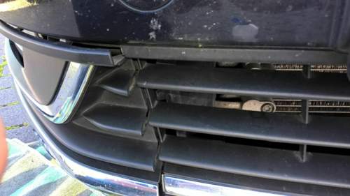

bei meinem B7 ist die rechte Birne der Nebelleuchte defekt.
Um hier nichts zu "zerstören", frage ich mal lieber nach, wie ich diese Birne tauschen kann ???
Geht das hinter der Frontschürze, oder muß ich da von vorne ran ??
Danke für eine hilfreiche Antwort.

Bei meinem CC (Bj. 2012) musste ich ein Kreuzkopf-Schraubendreher in einem Loch unter der NSW stecken, und die ganze Partie (Abdeckung, Leuchte, Kabel usw.) konnte man aus dem Stoßfänger ziehen, nur auf der Einrasterung achten.
Ich glaub beim B7 muss es auch gleich gehen. Hab mal schnell ein Paar Bilder gemacht, da ist ein Loch vorhanden und wenn's beim CC so gemacht werden kann warum beim B7 nicht?

von hinten geht nicht, nur von vorne.
Siehe BA.
Aber Achtung die Scheinwerferblende nicht nach aussen wegziehen sondern leicht Richtung Nummernschild, sonst sind die Haltenasen ab.

Danke, so etwas hatte ich schon befürchtet.
Wo sollte das in der BA stehen, konnte dazu leider nichts finden.

Zitat aus dem Link: "Danach kann man mit einem beherzten aber nicht gewaltsamen Ruck die Blende unter dem Scheinwerfer anpacken und abziehen."
Hoffentlich taugt der Kunststoff ein bischen.
Also ich krieg die Blende bei mir nicht ab. Schraube wurde entfernt und dann auch beherzt und sogar teils mit etwas Gewalt gezogen, auch mit dem Versuch die Blende zum Nummernschild hin weg zu ziehen, aber da tut sich nichts. Ich denke da würde mir höchstens alles zerbrechen. Hat es bei euch so ohne weiteres funktioniert mit dem Ausbau der Blende?

@f-a-c-e schrieb am 21. Juli 2012 um 18:34:55 Uhr:
so mit mehr zeit hab ich die brillen doch abbekommen!
jedoch nicht wie es in der anleitung steht. den so säße ich morgen noch dran, oder sie wäre schrott..
habe diesmal an der markierten stelle zwei spangen gefunden! nach dem ich die leicht zur fahrzeugaußenseite drückte und an der stelle des rot eingezeichneten pfeil zog. löste sich das ganze teil.
man muß dann nur noch leicht nach vorn ziehen und alle spangen öffnen!
somit ist das handbuch in diesen fall keine große hilfe.
Man kann die Haltenasen auch ersprüren und mit dem Finger nach "innen" drücken. Dann brechen diese auch nicht ab.
Zumindest die in Richtung Nummernschild sind. Die Äußeren sieht man auch ganz gut und kann diese mit einem Kusntoffspachtel o.ä. entriegeln bzw. raushebeln.
Nur Geduld!!!
Hier mal zwei Bilder. Wenn auch nicht sehr gute
Bei 1 sieht man die inneren haltenasen die man mit dem Finger entriegeln kann. (die senkrecht nach oben stehenden)
Bei 2 sind die kleinen äußeren Nasen zu sehen.
Danke für die hilfreichen Tipps! Habe es bei meinem Dicken jetzt auch gewagt, die Osram CBI einzubauen.
Nach den Beiträgen mit abgebrochenen Haltenasen hatte ich doch Hemmungen an der Verkleidung ruckartig zu ziehen. Gerade die untere Seite der Verkleidung bewegt sich am Anfang kein Stück. Aber nach vorsichtigem, langsam vorarbeitendem Lösen des vorderen Teils zur Seite hin, konnte ich die Verkleidung auf den "letzten Metern" dann sauber nach VORNE herausnehmen ohne irgendwelche Haltenasen zu beschädigen.
