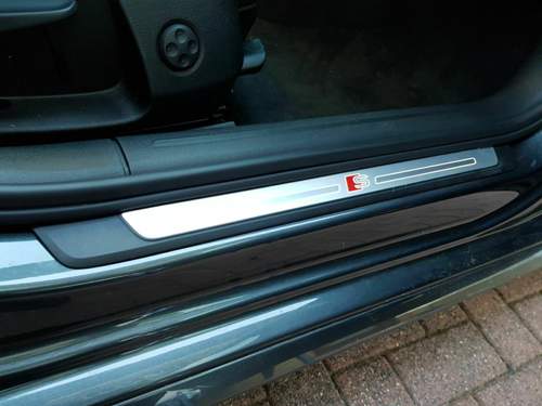

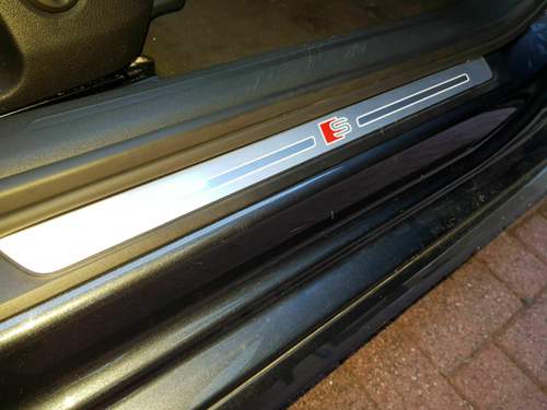

ich wollte noch kurz das Ergebnis zeigen ...
Hab jetzt vorne die vom A3 8v drin und hinten vom A6 4G drin. Kleinere Kompromisse musste ich eingehen, aber so siehts recht gut aus ...

Dsc-0222
Dsc-0221
Noja, muss jeder dann selber wissen, ob ihn der Spalt Stört oder nicht, mir würde es nicht gefallen.
Doch klar, aber hab nen S-line und hab die unbeleuchteten dran ... Die beleuchteten vom b9 wären halt schon lässig...
Das 2. Foto von jubi ist etwas undeutlich. Für mein Empfinden müßte man die Leisten doch etwas nacharbeiten können, damit diese besser passen.
Alternativ die S-Line von B8 hinterleuchten und zwar ordentlich. Kenne die Leisten noch vom A6 und da waren die ziemlich duster.
Also ich finde die passen prima ohne was umzuarbeiten, ich hab lediglich an der Kannte zum Innenraum das Klebeband doppelt geklebt, dann kommt die Sichtkante schön runter ohne offenen Spalt

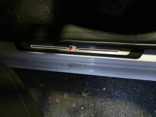

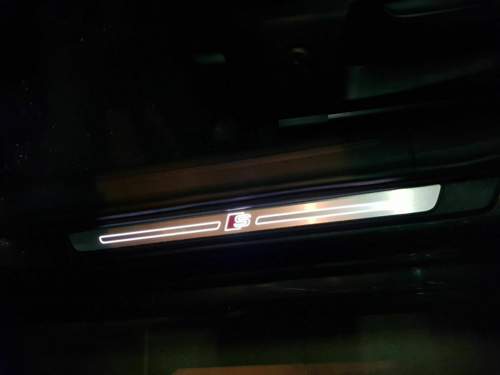

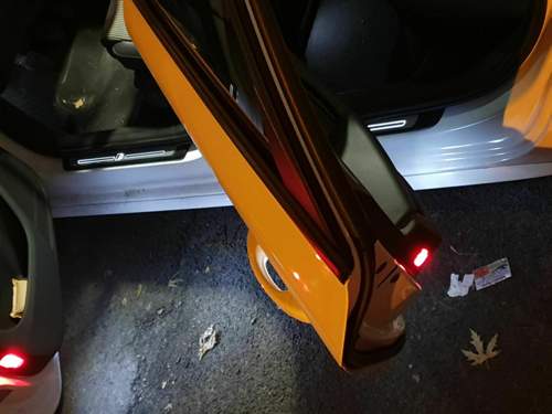

Einstiegleisten
Einstiegleisten
Einstiegleisten
