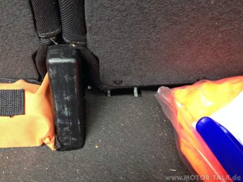

ich wende mich nun an euch in der Hoffnung, dass mir jemand helfen kann - wir wissen mittlerweile nicht mehr weiter :(
Seit einigen Wochen sind wir stolze Eltern und meine Frau möchte gerne in Ihrem Corsa C den Maxicosi befestigen. Der Gurt scheint einigermaßen, und mit etwas Fummelei ausreichend zu sein aber anscheinend ist die Rückband zu steil, so das die Babyschale mit der Lehne nach oben rutscht. Das ganze wirkt irgendwie instabil.
Parallel haben wir nun einen Römersitz zuhause, der ist etwas besser aber auch nicht optimal.
Nun meine Frage, gibt es jemanden der das selbe Problem hat (oder hatte) und wie habt Ihr das gelöst ? Welche Babyschale ist für einen Corsa C geeinget ?
Eine Isofix Befestigung ist leider nicht vorhanden.
Vielen vielen Dank im vorraus für eure Hilfe !!!

Die Rückbank kann in zwei Stufen einrasten - kontrolliere doch mal, ob diese ganz am Anschlag ist.
Dann sollte eigentlich der Kindersitz sauber sitzen.

Klapp mal den Sitz vor, da wo der Gurt ist, da siehst du die Befestigung. Ist gut Versteckt bei Opel :-)

der Corsa hat im Gegensatz zum Omega ISOFIX verbaut. Sitzen gut versteckt. Wenn du zwischen Lehne und Sitz fasst, dann kannst du sie fühlen. Der MaxiCosi müsste auch 2 gelbe Führungen dabei haben, die aufgesteckt werden. Dann siehst du auch wo du den Sitz reinstecken musst ;)

isofix ist serienmäßig hinten auf dem sitz hinter dem beifahrer.
als extra war auch isofix für den beifahrersitz, dann sogar mit sitzbelegungserkennung und arbag-deaktivierung zu haben

Laut Preisliste vom 10.August 2000, da kam der erste Corsa C, hatten alle Corsa die Vorrüstung für Kindersitz Haltesystem "ISOFIX", hinten außen.
Nachzulesen unter http://www.opel-niedersachsen.de/preislisten.html#CorsaC. da zu dem Punkt :Wesentlichen Serienausstattung gehen.
Am 06. Dezember 2002 gab es dann mit der neuen Preisliste die Beifahrerseite gegen Aufpreis incl Sitzbelegungserkennung.

gestern habe ich die Rücklehne der Rückbank nach vorne geklappt, die Bodenabdeckung im Kofferraum heraus genommen und siehe da, zwei Ösen = Isofix.
Die sind aber wirklich super versteckt !
Gestern Abend haben wir für den Römer (den meine Frau zwischenzeitlich mit 50% Rabatt bekommen hat) den Isofix Adapter bestellt. Der Maxicosi wird dann wohl verkauft.
Ich frage mir nur, da die Sitzfläche der Rückband aber ja nach wie vor irgendwie steil bzw. schräg ist, ob dann auch der Isofix-Adapter entsprechend schräg sitzt und dann letztenendes das Baby nicht optimal sitzt....mhh.....
