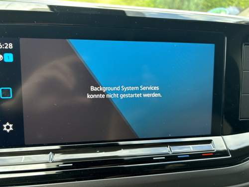

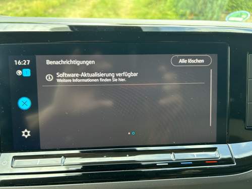

Hallo zusammen, seit über einer Woche steht bei mir ein Update an. Wenn ich es installieren möchte, kommt die oben genannte Meldung. Ist das nur bei mir so?

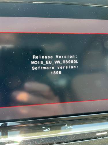

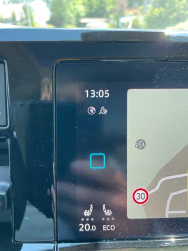

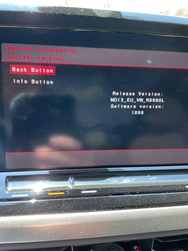

He, wenn man lange auf den digitalen viereckigen Button (Homebutton) drückt am Radio kommt man in ein anderes Menu. Ich bin dort mal durch gegangen und danach war der Fehler weg. Bin ich zufällig drauf gekommen weil ich eigentlich den normalen on/off Knopf gedrückt halten wollte. Das sieht dann so aus das Menü.

Was ich hatte war nicht nur Zündung an sondern Motor. Hab das an einer Ampel gemacht gehabt. War erst am 1.06. wo ich das rausgefunden hatte.
Außer es gibt natürlich unterschiedliche Versionen vom Auto her. Ich hab ein Hybrid Life von 2022
Das muss ich sich mal probieren. Danke DiMa für den Tipp auf jeden Fall.
Servus, hab es gerade selber nochmals getestet und es funktioniert bei mir auch nicht mehr. Was jetzt aber kommt ist ein Anderes Service Menü.

Es läuft darauf hinaus, daß ich ein neues Steuergerät bekomme, welches natürlich erst bestellt werden muss. Vielleicht geht’s dann in 2 Wochen weiter …
