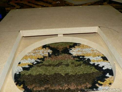

Du baust ein komplettes Gehäuse, wie Du es jetzt auch hast - nur eben so, dass es genau hinter die Rückbank passt und der Sub dann genau hinter der Skisacköffnung sitzt.
Ungefähr so, wie auf dem angehängten Bild (das ist mein 50l Sub im Bau).
Wenn der Winkel passt, muss man zwischen Rückbank und Gehäuse auch nichts großartig abdichten - der Schall sucht sich den Weg des geringsten Widerstandes. Ich habe um die Öffnung ein paar Schaumstoffstreifen geklemmt, die ich noch rumliegen hatte.
