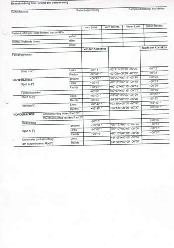

Nun,
auf der HA sind die Sturzwerte um °20 unterschiedlich und nicht Korrigiert worden.
die Spur wurde Rechts nachgestellt, was aber aufgrund der Sturzwerte relativ Sinnfrei war.
Sturz an der VA stark unterschiedlich, nicht Korrigiert worden, beide außerhalb der Toleranz.
Nachlauf ist gleich, außerhalb der Toleranz (was nicht mit den Werten auf dem Protokoll übereinstimmt).
Lenkeinschlagroutine wurde nicht durchgeführt.
Daher keine Werte für Lenkeinschlag / Spurdifferenzwinkel und Max. Lenkeinschlag.
Hier hätte man auch sehen können, ob das Lenkgetriebe mittig zum Lenkrad angeflanscht ist.
Spur wurde nachgestellt, wahrscheinlich um Geradeauslauf zu erreichen.
Fazit: all zuviel Mühe hat man sich da nicht gegeben.
LG Ro
