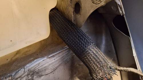

hallo leute
bei mir leuchtet die BAS ESP lampe auf . ml320 w163 bj99
zuerst ging sie aus,nach dem aus machen und neu starten des motors . jetzt leuchtet sie dauerhaft.
heute wurde der wagen bei einer werkstatt ausgelesen und es wurde kein fehler aufgefunden.
wisst ihr rat ?

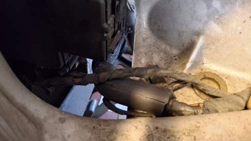

hartte ähnliche Anzeige kürzlich, inkl. Piepen als wenn die Feststellbremsen aktiviert wäre und zwischendurch schaltete die Automatik nicht mehr.
Fehler wurde auch nicht angezeigt.
Ursache war ein beschädigtes Kabel zwischen Steuer- und ABS-Gerät. Nach Aussage der Werkstatt eine Schwachstelle, hier verschließt durch Alterung eine Kabelführung und bricht. Dann scheuert das Kabel an der Durchführung, wenn ich mich recht erinnere, zwischen linkem vorderen Kotflügel und Motorraum.
Viel Erfolg prhj
