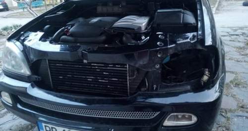

Hallo,ich bin neu im Forum und bitte Euch um technischen Rat.
Bei meinem ML 270 CDI gehen nach dem Start,so wie es sich gehört, alle Kontrolllampen aus.
Nach Betätigung der Fussbramse leuchten die BAS/ESP sowie die ETS Lampe auf und bleibt bis zum
Motoraustellen an.
Beim Neustart wiederholt sich das Ganze wieder.
Der Moror läuft ansonsten tadellos. Wo fange ich mit der Fehlersuche an?:)

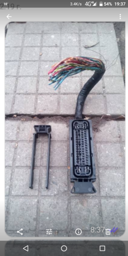

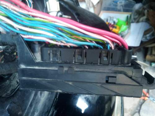

@xavier-4wd schrieb am 27. März 2019 um 15:43:34 Uhr:
@xavier-4wd schrieb am 27. März 2019 um 14:13:23 Uhr:
Meine Herren,ich sitze seit drei Stunden andiesem Stecker und es geht einfach nicht weiter.
Muss ich den noch weiter nach oben schieben? Und wie?wie ist er verriegelt?
Wenn er mir zerbricht kann ich das Autom wohl entsorgen.
Wenn es denn so einfach ist dann sagen Sie es mir doch bitte!:confused:
Die Verriegelung ist von hinten enger als der Stecker .Wie also bekomme ich
die Verriegelung/Schieber höher ohne ihn zu erstören?
Auf dem Bild sieht man doch super die beiden Zapfen und auch die Aussparung wo sie raus kommen müssen. Das erklärt sich doch quasi von selbst wie die Verriegelung funktioniert.
Wenn Du dafür 3 Stunden brauchst ist Autoelektrik vielleicht nicht so Dein Ding ?
Zapfen

Moin, ich würde sagen mit dem Bremslichtschalter. Eine Einbauanleitung gibt es bei dem dazu. Kannste bestimmt sogar heute noch bei MB abholen. Wenn es dann noch nicht behoben ist, dann musste hier die Lichter ABS/ESP.... in die Suchfunktion eingeben, die Beiträge durchwälzen und die dort angegebenen Problemlösungen, z.B. die Scheuerstelle unterhalb der Radhausverkleidung Front/Fahrerseite und ABS Block abarbeiten.

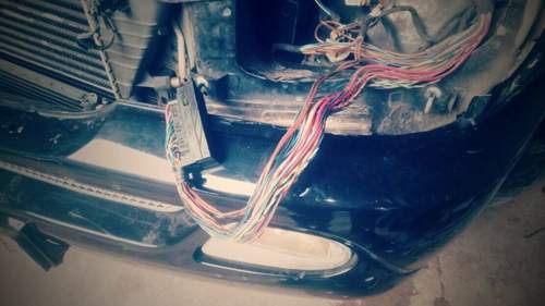

Die drei Lampen leuchten auch wenn was mit den Rädern nicht stimmt!!! zbs Spurstangenköpfe ausgeschlagen! Hatte ich grade als Reperatur im Stall!Ebenso defektes Radlager! Es muß nicht immer der Bremslichtschalter sein. Der Schalter kann geprüft werden! Ganz einfach!
Oder ein gebrochener ABS-Ring macht das auch.
Der ML hat nun mal große Reifen was sich empfindlicher auf das ABS System auswirkt! Ist auch GUT so!
Als aller erstes immer die Hardware überprüfen. Dazu gehört auch Masseanschlüsse.
Fehler auslesen,Stellglied-test,Daten vergleichen,Diagnose stellen...
Elektronikprobleme durch Wackler sind bei den Kisten auch immer oft zu finden.
