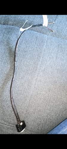

obwohl Ostern schon fast vorbei ist, suche ich noch das faule EI im BKV. Ich fahre einen CLK 200 BJ99 mit BAS und wie so manchen dieser Fehler das Geld aus der Tasche gezogen hat, versuche ich der Ursache auf den Grund zu gehen.
Meine Lieblingssicherung war bis vor kurzem noch die Nummer 24 im vorderen Sicherungskasten, doch seit gestern wurde ich eines besseren belehrt und habe nach kurzer Überlegung den ganze Senf aus der Karre montiert und auf meinem OP Tisch platziert. Der Fehler blieb bestehen, also muss er jetzt endlich ganz defekt sein...dachte ich, aber dazu später.
Warum die Ing´s bei MB gleich das Bremslicht abschalten, nur weil der BAS für müde Fahrer nicht mehr eingreift ist mir völlig schleierhaft.
Anscheinend soll man auf dem Weg zur Werkstatt sich einen Heckschaden einfangen, damit es sich lohnt!!!
Egal... zürück zum wichtigen. Den BKV geöffnet und schon sah ich den Elektromagneten und vernomm beim betätigen des Stößels ein leisen klicken vom Löseschalter.
Das nervte mich jetzt richtig, weil das Teil immer noch funktionierte. Alles wieder zusammen, eingebaut, entlüftet und....er läuft wieder ohne zu meckern.

Ich melde mich mit einer guten Nachricht für alle die jenigen die Probleme mit dem "BAS" und anschließend den "Lampe defekt" Fehler angezeigt bekommen.
Kurz um, der Fehler lag im Lichtmodul und im BKV (Löseschalter) dazu später.
Wenn der Fehler bei euch angezeigt wird, dreht den Zündschlüssel auf "Zündung an" kniet euch vor den Fußraum hin und betätigt mit der rechten Hand abwechselnd das Bremspedal und klopft mit der linken flachen Hand gegen das Sicherungsfach vom Lichtmodul. Dabei achtet ihr oder eine Hilfsperson auf eure Bremsleuchte, oder auf die Reservelampe vom Tank. Kein Scheiß! Da ich schon ein wenig genervt war, schlug ich mit der Hand auf das Amarturenbrett und sah wie die Reservelampe anfing zu flackern. Ob das jetzt Zufall ist und die Lampe einen wackeligen hat, oder auch aus dem LM versorgt wird, sei jetzt mal dahin gestellt. Fakt ist, das Bremslicht (LED Umbau) fängt beim klopfen an zu flackern, ein Zeichen dafür, das wir einen Defekt im inneren des LM haben.
Ich habe das Teil in meiner Werkstatt geöffnet und musste schon die ersten kalten Lötstellen vom Schalter feststellen. Leider kommt man nur an die Lötstellen der Sicherungen, wenn man die Leiterbahnfolie vom Lichtschalter ablötet. Eine sehr zeitaufwendige Arbeit, da die Leistung des Lötkolben mehr als 70 Watt haben muss! Die eingelöteten Kontakte und die Folie führt einfach zuviel Wärme ab. Bei mir hatte sich die Mühe gelohnt, den auch die Lötstellen der Sicherungen waren zu 30% alle gebrochen.
Jetzt zum Löseschalter vom Bremskraftverstärker. Der Mikroschalter im inneren verdreckt durch Abrieb die feinen Kontakte und bildet einen Widerstand, welches das Steuergerät auswertet. Wenn ihr es schafft, nehmt euch eine 9V Blockbatterie und schließt diese mittels des Mikroschalters ein paar mal kurz.
Meine Werte sind von 15-20 Ohm auf minimale 2 Ohm gesunken. Der Mikroschalter ist ein Wechsler, er hat also einen Öffner und einen Schließer, ihr sollte natürlich beide mit der Batterie "freibrennen" Nehmt um Gottes willen keine andere Batterie! Die 9V Blocks haben nicht genug Dampf um irgendwas zu zerstören, ganz anders sieht das bei einer Lithium oder 12V Autobatterie aus. Haltet ihr euch nicht daran, könnt ihr genau sehen wo er mal saß!

Hey kannst du bitte auf dieses Punkt mit dem Freibrennen nochmal genauer erklären, bitte...
Habe ein ähnlich gelagertes Problem und wüsste gerne wie im Detail das funktioniert.
LG
Da der User nicht mehr aktiv ist wird es nichts mit einer Antwort. Er meint wohl das er die Batterie an die Pins klemmt und somit ein Kurzschluss und Hitze entsteht. Ob das so klappt mit der Hitze die den Abrieb wegrennt ist die Frage. Fakt ist dass man die neueren BKV nicht mehr so leicht öffnen kann und den Schalter reinigen kann wie im Video hier. Alles gut erklärt.

Ich favorisiere mittlerweile die Variante aus dem Video, welches MxD gepostet hat
Da ist die Frage ob du den Bkv zerlegen kannst. Bei meinem slk zumindest ist Das Gehäuse dick verpresst. Halt uns bitte auf dem laufenden.
@MxD schrieb am 19. Mai 2024 um 11:41:29 Uhr:
Werde ich machen, ich gehe mit der Prämisse daran dass der ja anscheinend eh hinüber ist und man es nicht wirklich verschlimmern kann, zur Not habe ich schon geschaut sind einige in der Bucht
Aaalllssooooo der gebrauchte Bremskraftverstärker aus der Bucht ist heute angekommen und naja der Händler ist ein Ar....., die Außenhülle ist an einer Stelle durchgerostet durchgerostet und somit ist der BKV nicht mehr zu gebrauchen, also dachte ich, ich messe mal den Lösekontaktschalter durch, die Werte dort waren zwar nicht neuwertig ( von Open Line zu 0, irgendwas oder Umgekehrt ) aber mein Mirkokontaktschalter liegt im Bereich von um die 68 Ohm und der von eBay LAG bei 19,3, nach der 9 Volt Kur liegen die Werte nun bei
Pin 1 Normal Colse zwischen Open Line und 8,3
Und
Pin2 Normal Open bei 10,4 und Open Line,
Sprich die Werte des Microschakters sind sind TATSÄCHLICH gesunken, ja sogar mehr als halbiert, aber kommen definitiv nicht in den Bereich indem der Microschalter keine Probleme mehr macht.
Versuche mal die Video von meinem BKV hoch zu laden
Also Video klappt nicht, desshalb die nackten Daten von meinem BKV
Pin1 Normal Close von OL zu 85.2 ??
Pin2 Normal Open von 30,5 zu OL
Immerhin. Wie lange hast du bestromt und ggf. hilft etwas mehr/länger?
