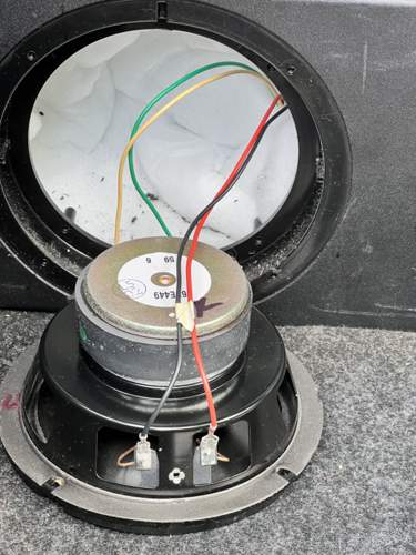

Guten Tag,
Ich bräuchte dringend entwas Fachwissen.
Ich habe rausgefunden, dass die Membram (bzw. Eigentlich die Sicke) bei meiner bassbox (Serienausstattung) im Kofferraum gerissen ist.
Ich würde ganz gerne neue Lautsprecher kaufen, finde jedoch keinen für den Kofferraum für meinen Peugeot.
Alle JBL bassboxen sind für die Seiten Türe, aber nicht extra für den Kofferraum?
Ist das egal?
Aber die Box im Kofferraum ist nur für den Bass zuständig.
Wichtig:
Ich habe heraus gefunden, dass die Boxen eine doppelschwingspule besitzen (deshalb 4 Kabel statt 2) und sie müssten 16cm Durchmesser haben.
Welche Boxen bzw Lautsprecher kann ich denn kaufen bzw. anschließen?
Lautsprecher
Lautsprecher
Lautsprecher mit 4 Kabeln!
+3
3 Antworten
Genau das ist ein 16er Doppelschwingspule 2x2 Ohm zur not noch mal nachmessen
Ersatz 2x2 Ohm Helix Match PP 72W-D-1 16,5
https://www.acr-bad-hersfeld.de/.../...hwingspule-1-stueck_90813_14923
Ist der günstigste der auch nen ziemlich hohen Wirkungsgrad hat
Org wirst warscheinlich nicht mehr finden

Ich habe mir jetzt die AXTON ATW16 gekauft, bin recht zufrieden; jedoch hab ich ja auch fast 120€ für 2 Lautsprecher ausgegeben.
Jetzt ist die Frage ob die von dir empfohlenen evtl. sogar besser sind.
Was ist deine Einschätzung?
Grüße von Tobias
Also ich kenne selbst nur den ATW20 also den 20iger. Der geht nur als Bassreflex. Hab ich selbst schon in 15,18und 20l probiert. Würde ich erlich gesagt nicht mehr kaufen. Die Helix möchten eigentlich auch Bassreflex, haben aber etwas mehr Wirkungsgrad. Ob du den Unterschied warnimmst oder besser findest wage ich zu bezweifeln.
Bei den 16ern ist halt immer das Problem dass die Tiefbass über das Reflexrohr produzieren und selber garnicht so weit runter gehen.
