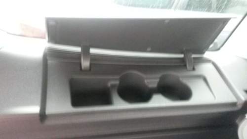

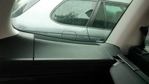

Sorry. Ich hab nochmal geschaut, aber oben an der Seitenverkleidung hab ich keine Hinweise gesehen, die auf eine versteckte Verschraubung hindeuten könnten. Keine gesteckten Kappen oder dergleichen. Ich versuch in der Mittagspause mal ein Foto zu machen.
Das hinter den verzurrösen Deckel sitzen die man ausklipsen kann, hab ich gestern gesehen.Dachte die Deckel wären fest drauf. Die Schraube auf Höhe der zweiten Sitzreihe muss ich noch schauen.
So. Hab jetzt mal die Verkleidung fotografiert.
Da ist nichts. Oder sitzen die Schrauben hinter der C-/D-Säule?
[Edit]
Hab es überlesen, dass zwei der Schrauben hinter der C- und zwei unter der D-Säule sitzen.
Somit also erstmal alles bestens. Werde mich mal dranmachen, wenn ich die Antenne und das Antennenkabel habe.
