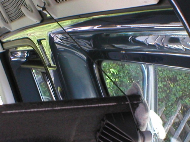

Hallo Leute,
also eine Sache die mich beim Caddy Life wirklich stört, ist die fehlende Möglichkeit die Kofferraumabdeckung (Hutablage) beim Beladen irgendwo zu fixieren.
Wenn ich mehr als 3 Sprudelkästen im Kofferraum verstauen möchte muß ich von Hand die "Klappe" hochhalten um die 2. Reihe zu bestücken...
...und das beim einem Auto was mit ein paar Extras >19.000,- € kostet !!! Naja das ist ein anderes Thema, nur VW weiß warum keine "Rollolösung" wie beim Touran, Passat, Golf Variant & Co. verbaut wurde !?
Egal!
Also habe ich ein wenig in der heimischen Garage gebastelt...
Ich habe mir beim Freundlichen für einen Golf IV zwei Haltebänder (1J6 867 791 A U71) + dazugehörige Halter (1J6 863 449 B Y20) bestellt...
1.) Kofferraumabdeckung ausgebaut und mit einer Bohrmaschine zwei Löcher gebohrt und die Haltebänder (birnenförmige Kassette mit aufgewickelter Schnur) durchgesteckt und befestigt (siehe 1. Bild)
http://members.dokom.net/torsten.kiebert/caddy/bild1.jpg
Diese Bänder können ca. 30 cm aus den Kassetten herausgezogen werden (siehe 2. Bild)
http://members.dokom.net/torsten.kiebert/caddy/bild2.jpg
Hier sollte man aus farblichen Gründen die "graue Variante" wählen, die Teile gibt es nämlich auch in schwarz ;-)
2.) Als nächstest habe ich im Himmelbereich (kurz vor der Netztrennnwand) diese ovalen Gummiteile herausgedrückt.
http://members.dokom.net/torsten.kiebert/caddy/bild3.jpg
3.) In die Mitte habe ich mit einer (scharfen) Nagelschere ein Loch geschnitten und die dazugehörigen "Nasen" (hier könnte man lieber die schwarze Variante wählen) hineingfummelt (siehe 3. Bild)
Die graue Variante hat hier vielleicht den Vorteil, daß ein fremder Caddybenutzer sofort die Nasen erkennt die für die Befestigung zuständig sind ;-)
4.) Jetzt kann man die Schnüre aus der Kofferraumabdeckung herausziehen und in die dazugehörigen Nasen drücken
http://members.dokom.net/torsten.kiebert/caddy/bild4.jpg
5.) Nun kann man ganz entspannt und in Ruhe den Kofferraum bis in die hinterst Ecke beladen
http://members.dokom.net/torsten.kiebert/caddy/bild5.jpg
Die zwei Haltebänder + Halter kosten ca. 25,- € (autsch!) beim Freundlichen...!
Sollte noch jemand Fragen zu den Bohrlöchern haben (Abstand) müßte ich nochmal genau nachmessen, habe ich nämlich per Augenmaß gemacht...
Und jetzt viel Spaß beim Nachbasteln!
Gruß Torsten

Hallo
mußt du bei dieser Lösung die beiden Bänder immer
beim hochklappen erst einhängen oder braucht man nur die klappe nur hoch drücken

Hallo xschnapp,
JA, es müssen die Bänder zur Fixierung "eingehängt" werden! Die Fixierung an der Heckklappe ist leider nicht möglich (Hecklappe hoch --> Abdeckung hoch !).
Soll es schnell gehen, reicht auch eine Seite ;-)
