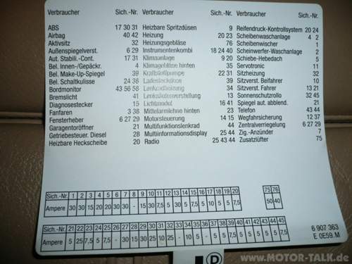

Die Sicherungsbelegung ist abhängig von Ausstattung und Baujahr des Fahrzeugs.
Die Sicherungsbelegung befindet sich im Handschuhkasten unterhalb der Sicherungsleiste.
Sicherung 20 Zusatzlüfter.
Sicherung 22 Zusatzlüfter.
Sicherung 28 Heizgebläse.
Gruß Ulli
hab schon von defekten Igeln gelesen, die relativ heiß wurden - wenn dies durch Ströme in Sitzheizungsdimension hervorgerufen wird, kann das die 95Ah-Batterie schon leeren.
Gruß Steffen

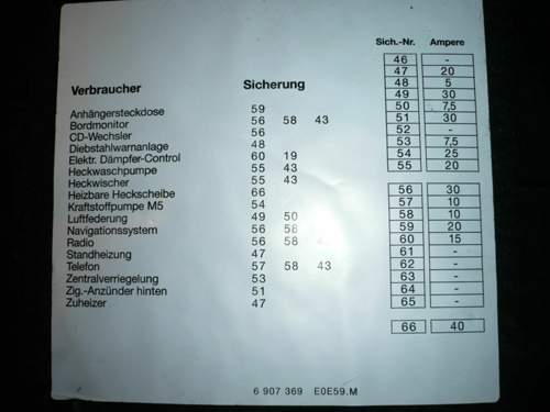

Sicherung-handschuhfach
Sicherung-kofferraum

danke für die tips und die bilder. im handschuhfach bei den sicherungen konnte ich nix finden über die belegung, denke, das das teil irgendwo im "papier-himmel" is. *gg
hab mal sicherung 20 raus, 22 is bei mir nicht belegt und 28 wollt ich nicht, wegen getriebe steuer. diesel.
nu werd ich das mal ein paar tage antesten, vielleicht hab ich ja glück und der fehler is weg. *beten

schau doch mal nach den "großen Sicherungen", welche man im Anschluss an die dicken roten Leitungen im Kofferraum findet. Häng mal das Bilder an.
Themenstarteram 21. Februar 2011 um 17:59
hmmmm,..... ok,....... das teil is im touring verbaut? wo sollte das denn noch platz haben? *grübel
aber ich lerne ja gern dazu, werd mich morgen mal auf die suche machen, alleine um zu wissen wo das is. *g
zumal ich ja nicht das problem habe, das etwas keinen strom bekommt, sondern vielmehr das etwas strohm zieht, zu einem zeitpunkt, den ich nicht für gut befinden kann und die bat. dann leer macht. *g
