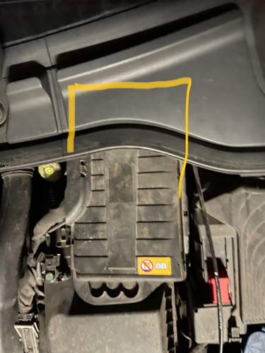

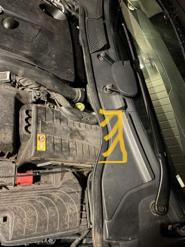

Was ist zu beachten, und wie ist die Batterie befestigt.
Danke

In der MB-Werkstattliteratur wird für den Austausch der Fahrzeugbatterie keinerlei Backup-Erhaltung vorgegeben. Massepol ab, Pluspol ab, Batterie raus. Und dann wird darauf verwiesen etwaige Einlernvorgänge durchzuführen. Und diese Einlernvorgänge sind händisch von jedem machbar. Da braucht man kein Werkzeug. Man stellt sich ggf. seine Uhrzeit wieder, fährt die elektrischen Außenspiegel einmal ein/aus, und normiert die Fensterheber/Schiebedach neu.
Und genau diese Einlernvorgänge variieren je nach Alter des Fahrzeuges. (siehe Hinweis meines ersten Beitrages)
Wenn in den Fehlerspeichern der Steuergeräte danach Unterspannungsfehler abgelegt sind, dann ist das normal, aber nicht weiter tragisch. (Die Fehlercodes werden nach ca. 40 Zündungszyklen automatisch wieder gelöscht, sofern nicht wirklich reell eine Unterspannung vorliegt).
Diese Unterspannungsfehler drücken nur aus das das betreffende Steuergerät eine zu niedrige Versorgungsspannung erkannt hat. Sind einfach gesagt eher Hinweis-Fehlercodes, keine "Fehler"codes im eigentlichen Sinn.

An meinem B wurde die Batterie mal auf der Straße gewechselt (plötzlicher Totalausfall), und zwar von der MB-Werkstatt höchstselbst und ohne zusätzlichen externen Batterie-Pack. Lt Monteur geht das problemlos, wenn man sich zwischen An- und Abklemmen nicht allzuviel Zeit lässt, also zügig austauscht. Allenfalls würde die elektrische Scheibenbetätigung spinnen, aber das Anlernen der Scheiben sei kein Problem.
Und weil ich beim Batteriewechsel selber dabei gestanden habe und genau beobachten konnte, weiß ich, dass der Mechaniker Recht hatte: alte Batterie raus (ohne Backup-Batterie), neue rein und zügig angeklemmt. Null Probleme, sogar die Seitenscheiben funktionierten anstandslos.

Es gibt seit ca. 2007 mit Einführung der C-Klasse BR204 keine bzw. fast keine flüchtigen Speicher mehr bei Mercedes.
Lediglich die konstruktiv älteren Hubschiebedächer brauchen kurz eine neue Normierung am Endanschlag.
Aber Uhrzeit, Fensterheber, Spiegelpositionen, etc. müssen nicht neu angelernt werden.

ich war neulich bei der Leistungsoptimierung, dazu musste das Steuergerät ausgebaut werden, quasi Masse ab und Steuergerät aus gebaut, nach 2,5 Stunden wieder eingebaut. Selbst nach der langen Zeit ohne Hauptbatterie keinerlei Fehler erkennbar, selbst das NAVI hatte alles gespeichert.

Habe die Batterie für über 4 Stunden zum Nachladen ausgebaut und selbst nach so "langer"
Zeit gab es keinerlei Fehlermeldung vom Fahrzeug.
Selbst Radiosender und Navi waren nach wie vor gespeichert.
Nur die Uhrzeit musste neu eingestellt werden.
jo, denn diesen technischen Kleinkram hält die kleine Stützbatterie auf Trab.
