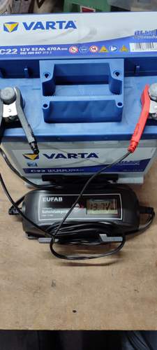

Ich habe diese bei dem 500er meiner Tochter eingebaut
Img-20211215
Batterie
