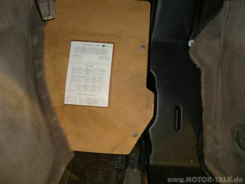

Das Relais ist in der "Mikrozentralelektrik" untergebracht.... im Beifahrerfußraum....Fußmatte weg, Holzplatte weg .......
Gruß Tom
Den Sicherungskasten im Beifahrerfussraum kenne ich.
Relais habe ich dort allerdings keine entdeckt.
Was meinst du mit "Holzplatte" weg.
Ich kenne nur die stoffbespannte Abdeckung des Sicherungskastens (gesichert mit großer Plastik-Handschraube).
