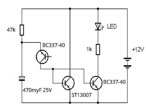

Hallo Zusammen
Die Schaltung stammt nicht von mir...im Netz zu finden unter NPN Kippgenerator oder auch Akku Erfrischer. Was die Dinger an der Batterie/Akku bewirken ist hier nicht das Thema, ich wollte nur mal sehen was im Betrieb passiert.

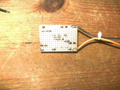

Zum Test mal einen Erfrischer/Pulser auf die schnelle Nach gebaut, kann ebenfalls schön blinken...kann aber noch etwas mehr. Alle 3-4 s wird die Batterie für ca. 15µs kurzgeschlossen, dabei fließt ein Strom von ca. 35A.
Ob man eine alte und verbrauchte Batterie wieder flott bekommt wage ich zu bezweifeln, ist auch nicht, wie bereits angesprochen, Thema dieses Beitrags.

Der Pulser hat einen anderen Transistor bekommen, hängt nun an einer anderen Batterie und pulst diese jetzt mit ca. 45A

Der Eigenbau mit nun 45A Pulsstrom darf sich nun an an einer anderen, hochohmigen u. schön sulfatierten Batterie austoben.

Die kleine Schaltung habe ich heute auf einer kleine Platine nach gebaut, so Spannungsabfall der vielen Strippen/Steckbrett umgangen. Der Pulser hämmert nun mit bis zu 105A in den Akku für 8µs mit einem Intervall von etwa 5 s.
