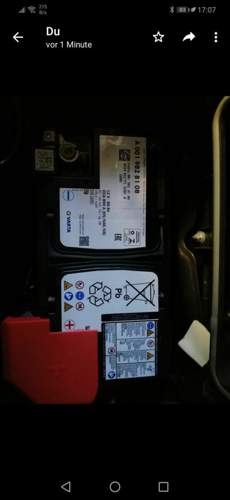

Liebe GLC Freunde! Mein GLC ist eineinhalb Jahre alt und hat 10000 km auf der Uhr. Nun muß die Batterie
getauscht werden. Über Weihnachten bin ich am Stück 1000 km gefahren. Zwei Tage danach zeigte mir
Mercedes ME an, "Batterie kritisch". Ich habe dann mit einem Spannungsprüfer getestet und nur 9,8
Volt gemessen. Nun meine Frage: Wird die Batterie durch die Garantie ersetzt? Von früherer Zeit weis ich,
daß Batterien von der Garantie ausgenommen wurden. Weiters heißt es in der Webung. Mercedes, das
beste oder nichts und dann bauen sie bei der Karre Ramsch Batterien ein, die nach einem Jahr das zeitliche
Segnen. Was meint Ihr über die hochgelobte Kulanz von Mercedes? Ich weis, das ich nicht der einzige mit diesem Problem bin. Welche Erfahrung habt Ihr gemacht? Liebe Grüße aus Graz!

Normalerweise sollte das auf Garantie gehen. MB wird ja diese Batterie auch reklamieren beim Hersteller.
Habe bereits die dritte Batterie eingebaut bekommen, da die Start/Stopp nicht funktioniert hat. Die letzte habe ich jetzt über ein Jahr, die zuvor wurde nach je einem Jahr getauscht, da diese offensichtlich die Ursache für die Probleme mit der S/S waren. Wurde übrigens auch in Graz gemacht.
Ich habe auch im vorherigen GLA und im jetzigen GLC wegen Problemen mit der Start/Stop jeweils nach einem Jahr Fahrzeugalter eine neue Batterie erhalten. Kosten sind für mich keine entstanden. Ob das auf Garantie oder auf Kulanz gemacht worden ist kann ich nicht 100 % -tig sagen. Das Batterieproblem ist aber bei MB durchaus bekannt.
Nach Aussage meines KD Meisters tauchen die Probleme bei Fahrzeugen, bei denen die Batterie einmal getauscht worden ist auch nicht mehr auf...

Meine Batterie ist jetzt nach 2 Jahren auch defekt. Selbst nach 3 Stunden Autobahn wird nur Teilgeladen angezeigt und SS geht nicht. Wenn ich die Batterie mit einen Ladegerät lade ist sie aber voll und SS geht.
Werde die erstmals nicht tauschen da ich es ganz angeht finde das das Olle SS nicht geht.

Batt Haltbarkeit wir u. U. auch beungünstigt, wenn das Fahrzeug öfters draussen an der Kälte steht. Sowie auch durch das Vorhandensein/nutzen elektr. Helferlein, insbesondere S/S. Nicht zuletzt natürlich das Fahrprofil, etwa häufige Kurzstrecken.
Meine Batt hat nach 2,5J angefangen zu schwächeln, trotz Garage und penedrantem Ausschalten von S/S. Hab allerdings zahlreiche andere Helferlein an Board. Naja, beim nächsten Service im März kommt ne neue rein.
