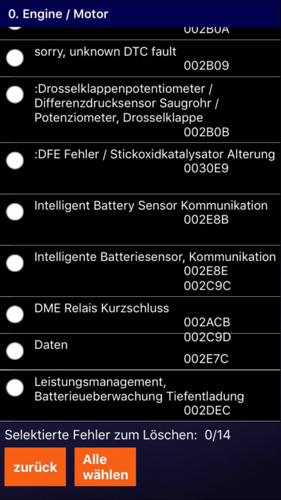

Diesmal funktioniert aber alles wie Navi, Radio, Licht, doch wenn ich auf den Start Knopf drücke, passiert gar nix und das Navi geht aus...
Ich bin echt am Ende wegen dieser ganzen Geschichte und bitte dringend um Hilfe oder Rat.

Ach wieder die App.... Naja bei unterspannung ist das normal. Kauf dir ein Multimeter und geh auf tauchststion. Ist nervig, aber hier sind einige findige elektronikfreaks, die dir sicher bei deinem Problem helfen können.

Das ist auch völlig wurscht! Die Batterie wird auch ohne Registrierung voll geladen. Nur kann es passieren, dass das Auto "glaubt" sie sei leer und ne Meldung bringt. Das kann halt passieren, aber für Dein Problem völlig unerheblich.

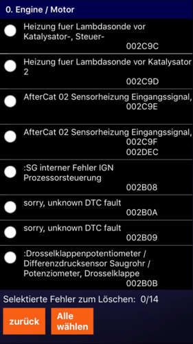

Zusätzlich wäre eine detaillierte Diagnose mit BMW Tools auch sehr hilfreich.
Damit kann man schon mal feststellen, wie oft die Grenze von 80mA überschritten wurde.
Außerdem (mit geladener Batterie, FS Löschen) nach einer kurzen Fahrt feststellen, welche der Fehler am Auto überhaupt real sind.
