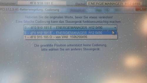

Wenn ich das also genau so machen möchte wie vorgesehen stellt sich mir die Frage welche Hersteller den alle offiziell von dem BMS unterstützt werden bzw. Welche sich bei VCDS eingeben lassen.
Habe meins nämlich noch nicht möchte die Batterie aber Moin moin,
Meine Batterie im dicken ist schlapp und leider musste ich feststellen das dem Vorbesitzer vom Jeep Händler eine Batterie eingebaut hat dessen Hersteller wohl eher dem noname Segment angehört...
Auf der Suche nach der richtigen Batterie stößt man schnell auf die endlosen Diskussion zum Thema Codieren und Batteriemanagemantsystem, besser ja..., gleiche Batterie egal usw. usw....
Habe mein VCDS nämlich noch nicht möchte die Batterie aber schon einmal bestellen.

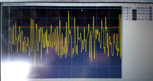

Das stimmt nicht ganz so....den Ladestrom bestimmt die Batterie schon selber.Die Ladespannung kommt von der Lima,strom natürlich auch.Und Der VFL (Audi)kommt mit der AGM nicht klar,bei BMW glaube ich es weil mann beobachten kann wie die Ladespannung hoch geht bis auf 14.8 Volt mit AGM Codierung.Bei Audi VFL kommt nie mehr als 14-14.1 Volt an der Batterie an.Und das reicht nicht für AGM.Oder hat schon jemand mehr erreicht????Im A8 verbautes BEM!Angeblich baugleich wie im A6 kommt mit der AGM klar!Warum auch immer..

Man kann sich streiten, wer hier den Ladestrom regelt. Ich denke schon, dass es der BEM ist, welcher die Batterie auswertet.
Codiert man den BEM auf AGM, muss dieser auch die Kennlinie für die Ladung regeln. Der Hersteller ist egal, ob da BMW oder VAG drauf steht, der Hersteller ist gleich - nur das Label ist anders.
Ich hab schon den 4F0910181B den neuesten verbaut!!!Und geht doch nicht höher die Landesplanung.
Könnt Ihr zufällig sagen ob einer der BEM Codes für die AGM Variante ist?
Codierung für eine Varta Silver 110 Ah Anpassungswert: 000915105DL VA0 39020550B5
Codierung für eine Varta Silver 95 Ah Anpassungswert: 000915105DK VA0 300910A1UQ
