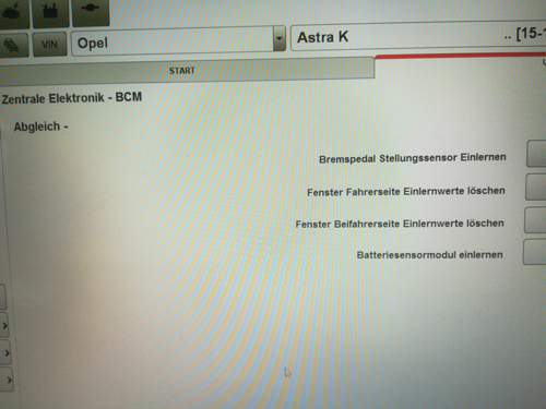

da der K Astra einen Batteriesensor hat
um die Laderegelung und
den Batteriezustand zu überwachen,
sind da auch Meldungen
"Batteriespannung niedrig - Aufladen"
völlig normal,wenn das Fahrzeug länger steht oder
nur auf Kurzstrecke bewegt wird,unter 5 Km!
mit S/S ist die Batterie eigentlich groß genug,
das Fahrzeug mind 3 Wochen stehen zu lassen,
selber schon 2 mal gemacht, da mit anderem Fahrzeug in den Urlaub gefahren wurde.
50Ah und Kapazität 360 sind natürlich nicht berauschend,aber man kann ja ne größere Reinsetzen und den Batteriesensor mit Läppi zurücksetzen.
da wird ohne S/S auch bestimmt auch eine kleinere Lima verbaut sein?
unser 1,4er S/S Benziner hat eine 150 A Lima ,eine 80Ah/800A AGM Batterie.
Mfg
Mit welchem Programm kann man denn über den Laptop den Batteriesensor zurücksetzen? Bin neugierig, bei FORD gibt es da eine Tastenkombination für.
