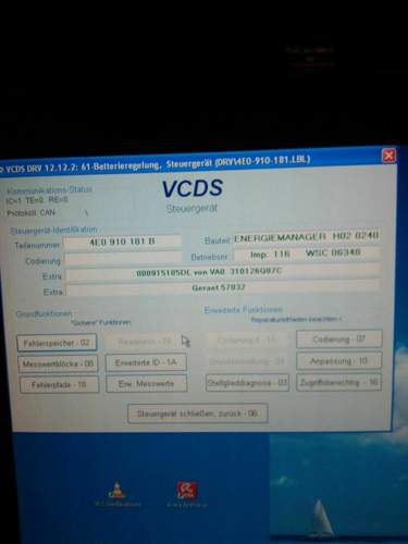

Hallo
Wenn die Batterie ausgetauscht und richtig codiert wurde sind die Werte ersten Bild richtig?
Danke Jens
Img-20160322-171056
Img-20160323-175358
@sps.for.a8 schrieb am 22. März 2016 um 16:58:38 Uhr:
Das BEM Update ist unabhängig vom MMi Update.
Das BEM bis Modelljahr 2005 ging bis max Softwarestand 240 und konnte dann nicht weiter upgedatet werden.
Update bis 240 via CD 4E0906961G.
Ab Modelljahr 2005 Softwarestand des BEM zwischen 270 und 490 mit Update auf 510 möglich und notwendig.
SVM D3BEM01via onlineupdate.
Aktuellste Hardware hat die Endung C mit SW-Stand 550.
Wie kann man überprüfen welchen SW-Stand das BEM hat...
:confused:
@jens steiger schrieb am 24. März 2016 um 08:32:46 Uhr:
Hallo
Danke Jens
Bis auf den Ruhestrommittelwert OK.
Der ist im besten Fall 0,0. Es sei denn, du hast z.B. ein Telefonladegerät dauerhaft im Zigarettenanzünder oder ähnliches.
Das würde ich auf Jedenfall mal beobachten.
Die Zeit bis zum Unterschreiten von 80% Restladung (bei vollgeladener Batterie) berechnet man mit folgender Faustformel:
Tage= Kapazität in Ah / Ruhestrom in mA
Also aktuell nicht kritisch, sollte aber beobachtet werden.
Ab 70mA wird bereits die Ruhestromstufe 2 eingeleitet.
@bernhard.s schrieb am 24. März 2016 um 08:55:14 Uhr:
Wie kann man überprüfen welchen SW-Stand das BEM hat...:confused:
Siehe das 2te Bild von Jens.
Oben rechts steht H02 0240, also SW Version 240.
Im aktuellsten BEM steht dann dort H12 0550 (4e0910181C).
