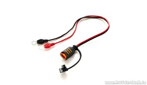

Lade auch vorallem im Winter pauschal nach mit einem CTEK MXS 5.0
Habe mir in der nähe des + Verteiler ein Anschluss für das CTEK angeschlossen brauche ich dann nur mit der Steckverbindung anstöpseln.
Denke das ist nicht schlecht vorallem im Winter wegen Sitzheizung, Heckscheibe, Standheizung usw.
