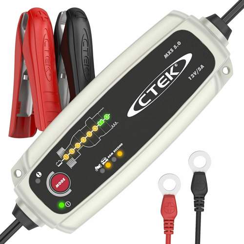

bevor ich das gleiche Ladegrät bestelle, möchte ich mir noch klar machen dass man beim Aufladen die Batterie nicht abklemmen muss. In der technischen Beschreibung steht noch die Einstellung von Spannungen: 14.4V, 14.7V und 15.8V. Welche hast Du genommen: 15.8 V? Auf dem Verkaufsportal steht noch Diskussion von sauberer Spannung und kleinerer Welligkeit, sonst besteht die Gefahr dass die Elektronik zerstört wird.
@audi_a6_05 schrieb am 9. November 2020 um 15:21:40 Uhr:
bevor ich das gleiche Ladegrät bestelle, möchte ich mir noch klar machen dass man beim Aufladen die Batterie nicht abklemmen muss. In der technischen Beschreibung steht noch die Einstellung von Spannungen: 14.4V, 14.7V und 15.8V. Welche hast Du genommen: 15.8 V? Auf dem Verkaufsportal steht noch Diskussion von sauberer Spannung und kleinerer Welligkeit, sonst besteht die Gefahr dass die Elektronik zerstört wird.Zitat:
@jukkarin schrieb am 4. November 2020 um 15:56:20 Uhr:
Hier noch ein Paar Bilder - der 3er 330i wird gerade geladen für das Upgrade 07/2020.54![]()
Jukka
Ich habe keine Veränderungen gemacht, nur über Mode Auto/AGM -Batterie ausgewählt.
Jukka
zum Laden muss man die Batterie nicht nur nicht abklemmen, man darf sie nicht abklemmen, weil sonst keine Verbindung zur Batterie besteht. Die Spannung wird durch die Wahl PKW auf 12 Volt automatisch eingestellt. Ladegerät sowie BMW sind mit einem Elektronikschutz versehen. Ich verwende das CTEK MXS5.0 auch. Die Ladespannung ist höher als die Batteriespannung, geht aber alles automatisch; nur PKW auswählen.
