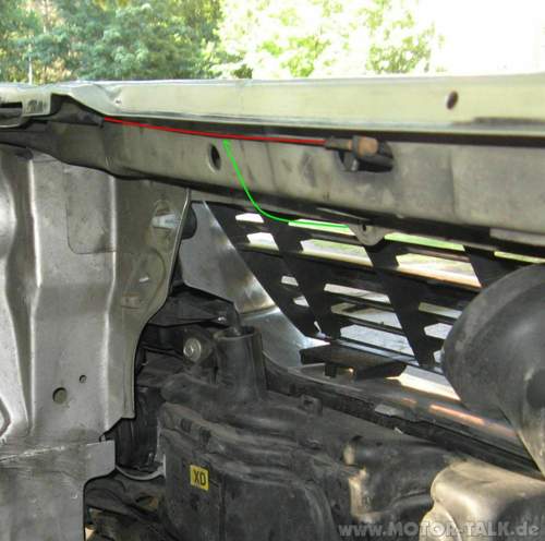

Hallo! wieder passend zu einem Feiertag hat meine Batterie aufgegeben,bekomme die Türen nicht mit Funk auf und auch mit dem Schlüssel geht es nicht! gibt es eine möglichkeit die Motorhaube von außen zu öffnen oder sonst irgendwie ins Auto zu kommen?? möchte auch nichts kaputt machen dafür!

Moin
Beim Omega A!!! hab ich es geschafft den Kühlergrill heile auszubauen und dann per Taschenspiegel und Schraubenzieher die Haube entriegelt.
Selbst wenn der Grill terstört würde, der kostet irgendwo 1-10eur...
Gruss Willy
Einfach einen Draht zurechtbiegen und mit dem dann versuchen, den Habenöffnerzug durch den Kühlergrill hindurch zu öffnen.
So!! Tür ist auf und Problem beseitigt!DANKE an alle die so schnell mit Lösungsvorschlägen geholfen haben!
Ich habe hier noch die alte Bedienungsanleitung für den Omega gefunden,dort wird die manuelle Betätigung bei Ausfall der zentralverriegelung beschrieben! Schlüssel einfach gegen den Uhrzeigersinn über den Druckpunkt hinaus drehen,natürlich mit gefühl,schlüssel dann wieder senkrecht stellen und die Tür lässt sich öffnen,der Innenriegel bleibt dabei aber unten und es sieht aus als wäre die Tür noch verriegelt!
