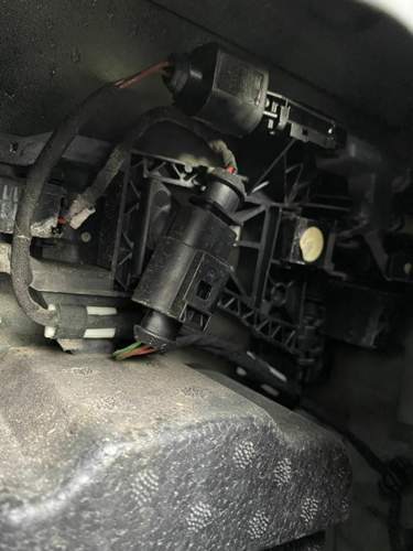

Habe mittlerweile die 3 Batterie drin . Und keine Verbesserung. Im Sommer hält die Batterie länger aber jetzt im Winter ist die nach ca. 14 Stunden so schwach das er nicht startet. Ich habe Keyless raus programmiert keine Besserung. Sicherung von Verstärker gezogen , keine Besserung. Bitte um Hilfe.

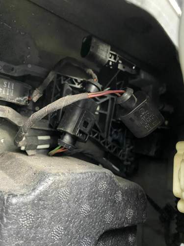

Bei defekten Keyless hilft zuverlässig nur das abziehen der Stecker im inneren der Tür.....programmieren ändert nichts am Kriechstrom eines defekten Schalters.
Du musst den Ruhestrom messen. Dann siehst du es. Und wie schon @Eilfelkurt gesagt hat, da müssten eigentlich die Stecker ab. Aber was du auch testen kannst, den in die Garage stellen und nicht mit dem Schlüssel abschließen, einfach offen lassen. Und dann schauen ob er danach immer noch zu wenig Saft hat oder nicht.

Q74L06 habe ihn über Nacht offen stehen gelassen . Und er ist heute Morgen angesprungen. Was er die ganzen Tage nicht gemacht hat weil die Batterie immer nach Stunden zu schwach war.
Das liegt dann an den Keyless-Griffen. Ist bei mir nämlich genauso.

Werde wenn es wärmer ist die abklemmen. Jetzt bei der kälte zu gefährlich das die Plaste nippel abbrechen. Ich danke dir für den Tipp! ??????????
Ja kein Problem, gerne. Kannst ja trotzdem bei Gelegenheit mal eine Ruhestrommessung machen, bei mir kam ich wenn das Auto geschlossen war auf ca. 160 mA, wenn er nicht verschlossen war auf 30-40 mA. Da sieht man den Unterschied.

Hatte letzten Winter auch die Probleme wollte eigentlich schon Batterie tauschen. Habe dann alle Griffe ausgesteckt und Batterie geladen. Seitdem noch nicht einmal ein Batterieproblem gehabt. Auch nicht jetzt wo es so kalt ist.
Es sind auf jedenfall die Griffe
